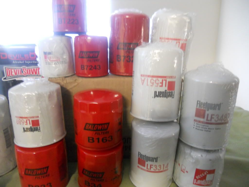

    Ry_Tower, gamit ko sa everest namin sa palawan Delo Gold 15w40... partner sa B2 baldwin filter... dito kasi malaman kung anung oil ang meh ibubuga... sa macarascas toh...
    almost 2,000 KGS yung load sa trailer... ordinary oil won't be able to take the punishment,.!! hehehe...
