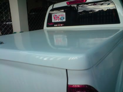

    tapos na rin cargo bed cover ko

    sr,
    ganda. maybe you can patent your designs or something similar .again ganda.
    personally i want alternatives to carryboy. for me cant afford them.

    *kurt, thanks bro, di kayang ipatent alam mo na ang govt. natin walang suporta.
    anyways kung within cebu lang ang magpagawa, ang molde nasa akin....

    magkano magpagawa sir, interested ako...
    papaano pala ang mechanism ng pagclose, close up pictures naman.

    *wildthing
    18K ang singil ng shop na gumawa, sa akin lang ang hinges at door shocks or closer 2 pcs, bale 1500php ang bili ko sa surplus.
    ang bale mechanism sa lock ang ginamit ko ay ang sa volkswagen beetle, yung push lock (450php) sa baggage at may susi-an din.
    'ala pa akong close-up pics eh, enlarge mo na lang muna ang pics,,,

    thanks, itanong ko sa office ko kung maaprove sa budget hehehe.
    papaano mo nga pala ikinabit ang hinge sa bed ng pickup?
