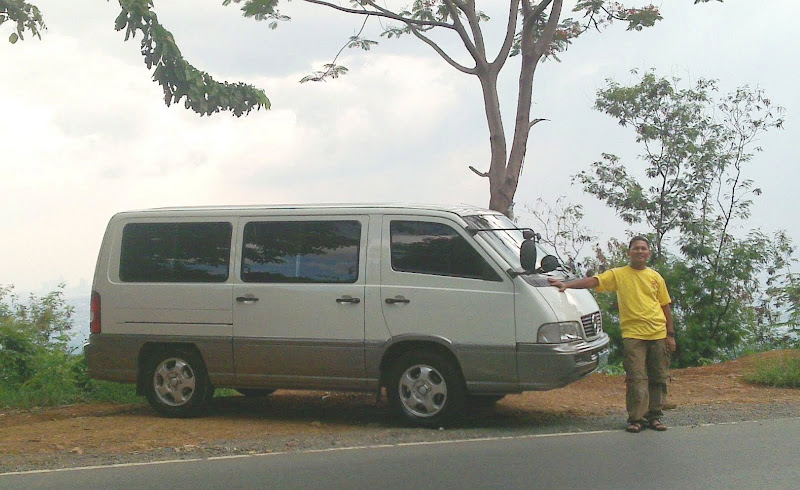

    Magandang Araw po! Para sa mga nagtanong tungkol sa Port Irene at MB natin. Ang biyahe dun ay 12 to 14 hours from Balintawak by bus. May mga nag-aalok na i-guide kayo papunta duon (for 5K ata yun-ewan ko lang kung nagtaas na). May benefit din naman dahil magaling silang mag-ilokano pero kung marunong naman kayong mag-tagalog, sapat na ito para makarating kayo duon. Pagdating niyo sa mismong pier by the Port of Irene, puede na kayong mag-inspect. Sa pagkaka-alam ko, year round open ang port for inspection. Di gaya sa Subic na may mga certain dates lang. May milyaheng hilera ng mga sasakyan na duon at masarap namang umikot pero kung ang target mo lang talaga eh MB puede nila kayong dalhin direct sa hilerang yon. Nga lang, madalas 2 o tatlong unit lang ang available. May ka-tropa ako na duon nakatira sa Cagayan na may kakilalang insider na siyang tumimbre lang sa amin na may delivery nga daw ng mga MB kaya tried my luck kasama yung mabangis kong mekaniko, pinaandar namin yung 2 pinaka-bagong delivery at sa kabutihang palad, naka bargain kami sa isang 96 model halagang 220K, may pa-side na 5k sa ahente. Therefore, matter of chance and sheer luck ang pagbili sa port of irene pero may mga talyer ding puedeng mag initial repair sa binili ninyo para ma-drive niyo na ito pabalik ng maynila.
    Eto pic nung MB ko fresh from the famed islang of Port of Irene.
    Good Luck on your search for that perfect MB!
    WOW! fresh na fresh!
