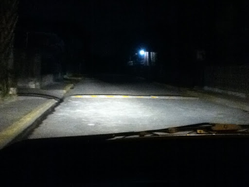

    naku sorry kay sir gary kung ot na.
    actually sir, pinalitan headlights dahil sa moisture problems at naclaim sa warranty. pero nung pinalitan parang pang RHD na yung cutoff. ilang beses na naming nireklamo at binalik pero everytime inaalign lang nila(? di ko din sure pero parang ganun nga kasi nung huli sobrang binabaan nila ilaw). masakit pa nito yung uncle ko kasi ang nagdadala sa honda e hindi pa naman marunong yun sa kotse, so parang walang nangyayari. parang ayaw na nila palitan yung headlight kasi wala daw visible moisture. pero pag umuuwi kami usually sa gabi pag chineck mo headlights nagmomoist pa din sya sa signal light area tapos nawawala din kinabukasan. pag nakikita ko nga yung cutoff naiinis ako sa honda dahil sa crappy service nila. feel ko hinihintay lang nila maglapse yung warranty kasi till march na lang. di na namin nabalik ulit dahil busy at walang time at parang nainis na kami kasi wala namang nangyayari. baka sir may kakilala kayo sa honda?
    eto pala yung buga nya sorry kung medyo malabo

    beefy: find a flat wall and park on level ground, move the car around 8-9 steps away and turn on your headlights tapos take a picture and post it here para we can see ano problema. Something is wrong with your output coz the left hand side is higher than the right and it seems the slope cutoff is going up to the left but pwede rin kasi na mas mataas lang yung left headlight but we can see this sa wall output shots. Cant believe na honda people cant see this problem. this is a bummer.
