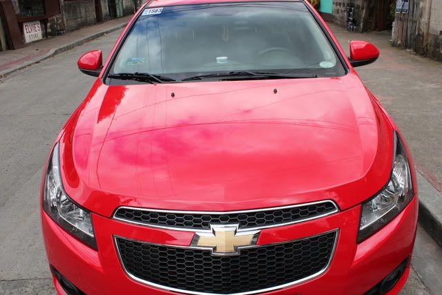

Natapos na ako mag-wax ng Poli-Seal then top-off with OCW using hand application. So far satisfied naman ako sa 1st try ko ng detailing dahil shiny at naalis yung mga light scratches ng mga bata sa lugar namin:
