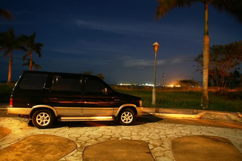

    My 2001 Isuzu Hi-lander Xtrm (Fir Green)
    Naambunan kanina at di pa na wawax hehehehe.
    sir magkano kuha niyo jan sa roof rack niyo..san niyo nakuha sir...tnx
