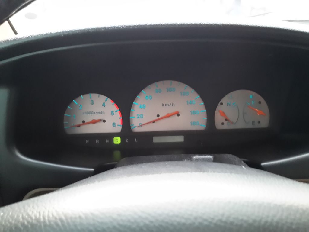

    Help mga Sir.
    Ganyan po nangyayari sa mga gauges kung nadaan ako sa lubak. Kapag kinalampag ilalim ng manibela nagiging ok ulit. Ano kaya pwedeng cause nito? Maraming salamat.

    #3307
    bad connection lang siguro iyan.
    either may isang soldered connection or component sa likod ng dash meter na mahina ang kapit
    or
    loose connection sa wiring connectors.

    #3308
    Quote Originally Posted by miked View Post
    or
    Thank you. 3 days na di sinumpong, obserbahan ko muna. Saka na baklasin.
