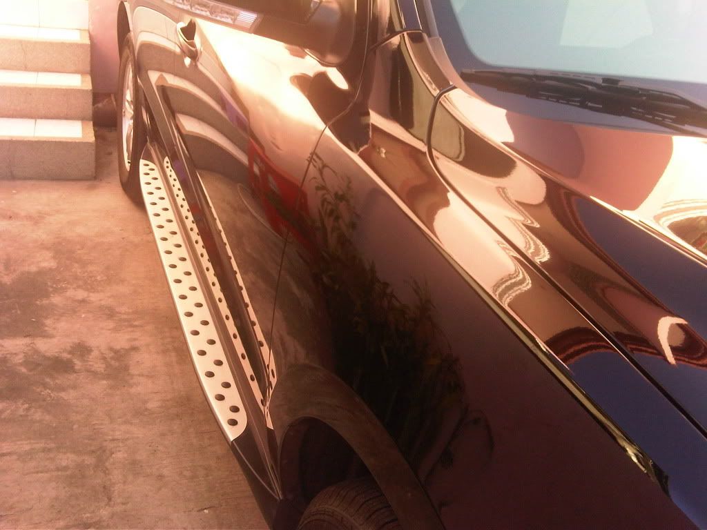

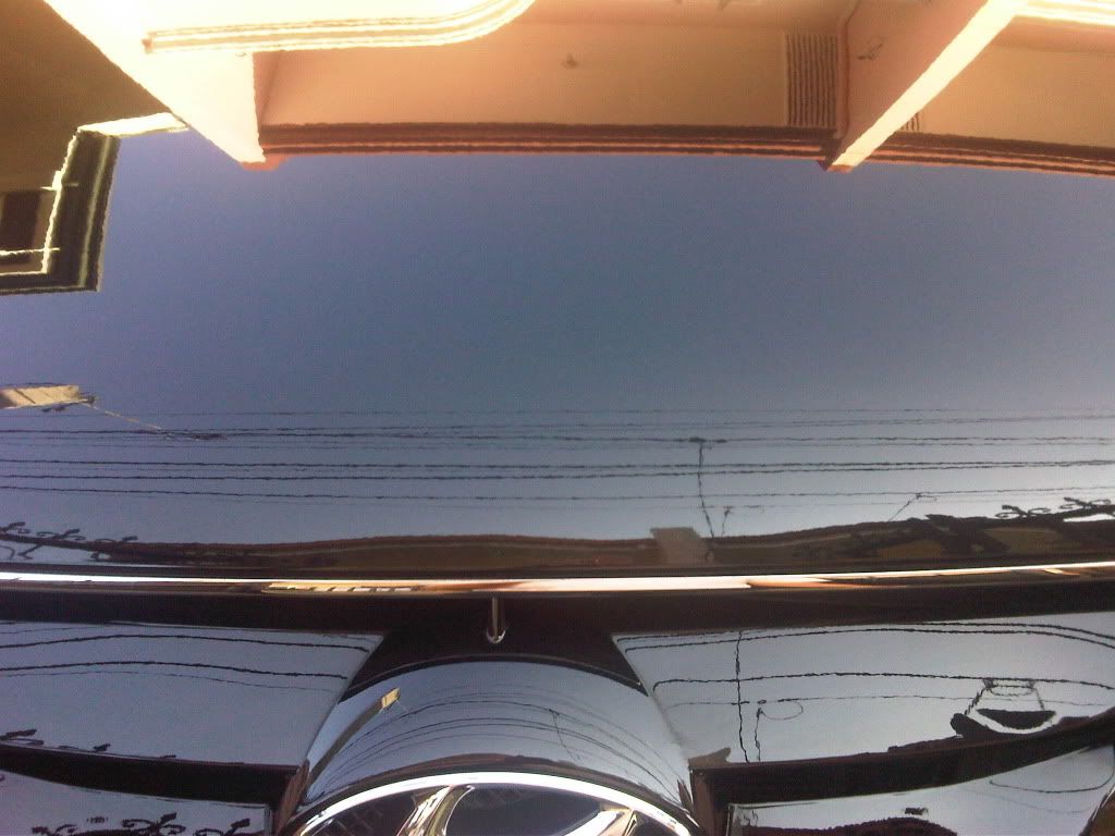

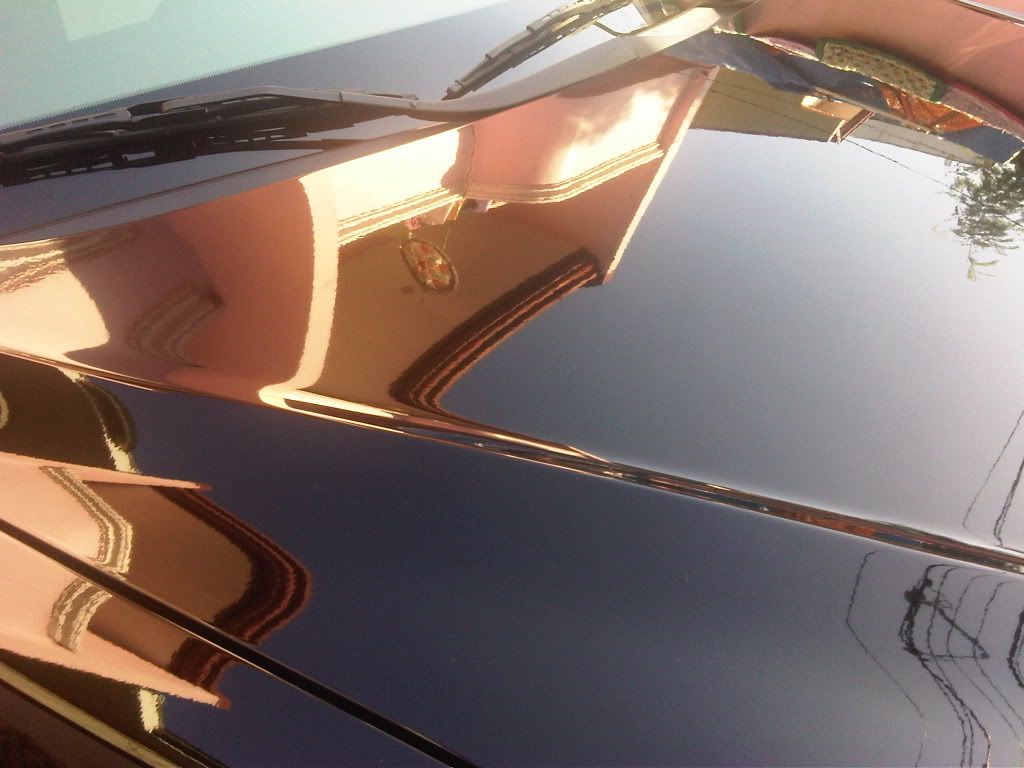

    mga masters, I have problems with a month old black car having watermarks sa glass and body. na hoard siguro unit ko.. sa body di sya noticeable nut until me light na nakatutok sa paint. maliliit lang.. pero sa glass andame lalo na sa windshield..ok ba yung ELEVO (paste) sa glass and side mirrors?. ayoko na gamitin yung elevo liquid ko. masyado mabagsik. sa paint naman, what product pag tanggal ng water marks considering 1 month old palang yung car?
    Originally Posted by dbhollanda
    i decided na di na ko mag apply ng mothers reflection top coat so baka sa susunod na weekend ko na lang sya i-apply..
    so eto na yung pics after ko matapos don sa January 1 to January 2 procedure ko...natanggal halos lahat ng watermarks dahil sa carlack twins at maganda talaga ang combination ng nanoglos+nanosliq sa black...
    wow!..
    ganda talaga result ng nanogloss+nanosliq.. san nakakabili ng carlack twins?
    thanks!
