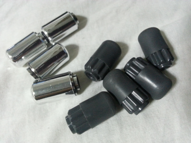

    sirs doctor love at gianni, may ilang piraso pa po ako ng handbrake knobs.
    feel free to reply anytime. magiging madalas na uli ako dito..
    Magkano po, ksama n po shipping?
    Dto po ko zambales

    Sir gianni. Diko po alam if tama maglagay ng presyo dito sa forum e, hirap na ma-ban. Kontak nyo po ako 09173081279. May mga posted din na iba sa webpage ng ACP, avanzaclub.ph/forum...
