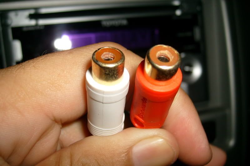

    Iyung nasa likod ng HU ng Avanza G, female RCA jacks na may rubber caps. Kailangang tanggalin iyung rubber caps. Ganito ang hitsura nun, kamukha lang ng mga RCA jacks ng TV sa second picture kung saan hinugot ko iyung male RCA plugs from the TV:
    So ang isasaksak mo, isang stereo RCA extension cable na may male plugs sa isang dulo, at female jacks sa kabilang dulo. Iyung female jacks ang ilalabas mo sa center console para makapag-connect ka ng MP3 players, etc... iyung male plugs, siyempre isasaksak sa likod ng HU, dun sa line-in jacks.
    Kailangan mo na rin siyempre ng isa pang stereo cable na may baby plug sa isang dulo (3.5mm) na isasaksak sa iPod, na mayroong male RCA plugs sa kabilang dulo.
    Mura lang ang mga cables na ganoon.
    HTH...
