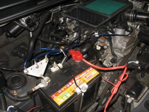

    Quote Originally Posted by mikibabs View Post
    boss rbmjr, yup naka diy na ako ng grounding kit hopefully tama yung mga grounding points, followed the diagram na nakapost dito sa isang tsikot forum pero nakalimutan ko kung saang thread, post ko na lang ulit yung diagram, as i have observe naging mas malakas yung HID ko at nawala yung flicker sa right side HID ko. noticed also smoother acceleration.
    take note that i removed the top cover of the filterbox para ma access ko isang grounding point sa likod ng filterbox
    yung red na wire supply yan para sa HID
    heto yung sa likuran ng filter box, nagkabit din ako dito kasi i saw meron na nakaground dito which i don't know kung ano yun so nagkabit na rin ako dito, after installing the grounding points i returned the cover of the filter box. yung 2nd na blue wire kinabit ko ulit dun sa grounding point sa alternator (redundant pero may extra pa kasi akong wire and terminals)
    materials used:
    aluminum flatbar 1/4" x 2" cost P110/ft. (1 ft yung binili kasi di pwde 6" lang) cut into triangular shape
    aluminum terminal P13.00/pc (used up 10 pcs.)
    autowire #8 P23.00/meter (mga 4 meters pwede na)
    screw with nut P1.00/pc m6 10 pcs. 3/4" P1.50/pc m6 2 3/4" 1pc
    Total Cost P343.50
    sir ano yun purpose nun grounding? di ako marunong magDIY baka magkamali ako ng kabit may madadamage ba ako sir?
    na-avoid nya lang yung flicker ng kuryente, lalo na kung naka-set up ka pwede ka rin maglagay n volt stabilizer safety factor naman ito dahil wala na tayong high tension wire mas maganda yung karga mo ng kuryente lalo na sa gabi
