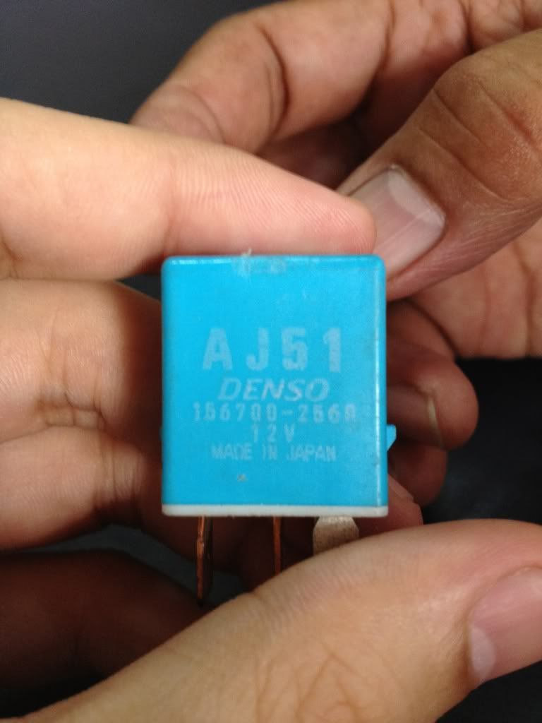

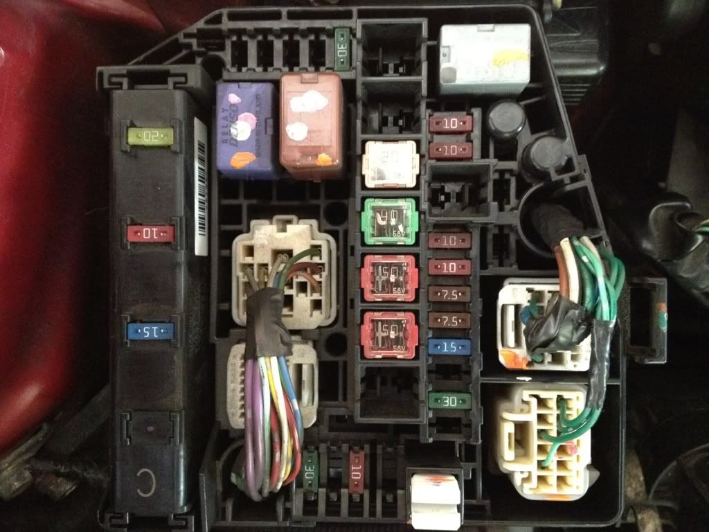

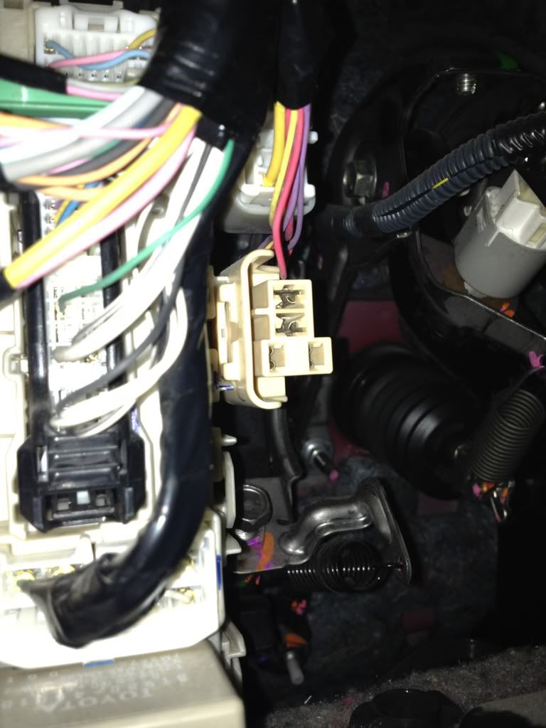

    Yung nabili nga naming surplus relay kicompare ko yung part number sa pinost sa yarisworld, magkaiba eh. Pero swak na swak naman sa tinuturong foglamp relay sa left side ng dashboard. Kulay blue din and swak talaga.
    Fuse box
    Foglamp relay socket
    Surplus OEM foglamp relay

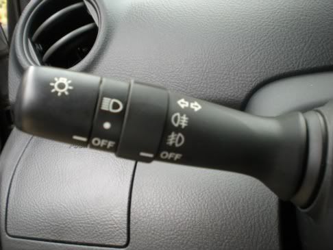

    May HL stalk sila?? Damn nagtanong din ako sa phone sabi nila wala!
    Magkano yung stalk?
    Sana yung stalk may RFL switch para isahang bili na lang. Kapag kasi may stalk ka with fog switch, plug and play na lang, tas yung fogs icconnect mo na lang yung positive wire from the fogs sa PIN 1 or 2 sa engine bay fusebox tapos tapos ka na!

    Ahh hahaha. Yup meron nga pero kakaduda, di sya nagrereply nung nag request ng close up pics eh. Sa AEP si sir Noy meron. Nasa P4k ata or 4.5k. Mahal pero oem naman yata. FFL and RFL switch na so okay na rin.
