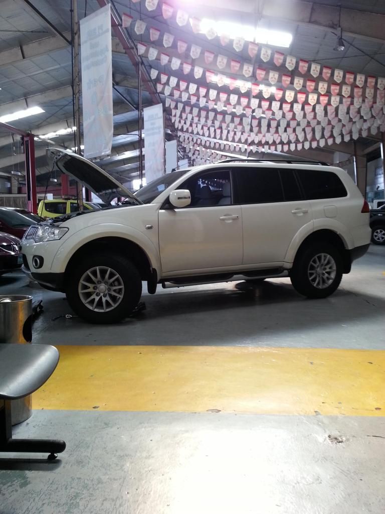

    yup, so far ok naman malinaw yung oil tas i asked to look for the changed filter kasi nilagyan ko ng mark, tama naman. Nakakwentuhan ko yung SA and aware na daw sila sa ganung strategy kaya ang style ngayun, the mechanic must surrender the old filter bago sya isyuhan ng new...my bill is PhP 3,005.00.... kaso napamahal sa accs, nakursundahan ko pakabit ng hood guard, tv tuner and change the horn to bosch ;) astig na ngayun bumusina
    dami pala customer pag Sat dumating ako ng 8:30 am pang 28 na ko, lumabas unit ko mga 2pm...
