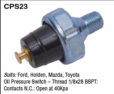

    Nagloloko na din oil sending sensor ko, ano ba oem part number? Hindi na umiilaw parati kapag ino-on yung sasakyan.
    RT, ito ang OEM number ng oil sending switch natin
    1258A002
    Naka-plastic lang yun lalagyan nito at kulay silver yun OEM, compared sa Niles na golden

    #11513
    1258A002
    Thank you!
    May pics ka? Si BG ata meron eh. hehe

    Loose wiring lang pala yung sa akin. Hinigpitan ko lang okay na. Yung sa akin kasi parang walang socket para lagyan nang plug. Tinali lang. Or baka naman puwede bilhan nang lock yung ganitong switch? The head is different vs OEM.
    OEM looks like this ata.
    8,452
