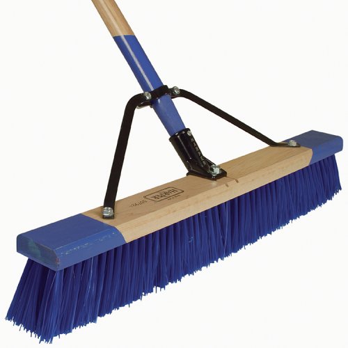

    21,433
    Hindi kinaya nyang brush na yan. Di rin kaya ng walis tingting. Tingin ko kelangan ng chemical para matanggal yung langis. Ano kaya pwede ipanglinis?
