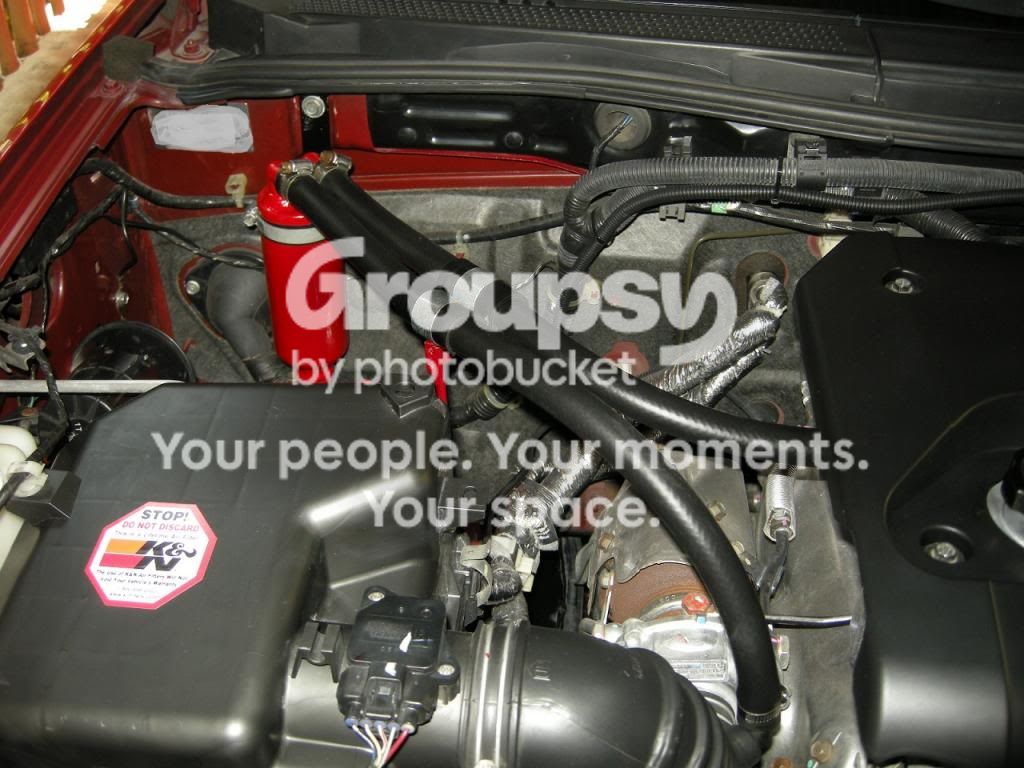

    share ko lang yung mod ko.
    almost 1 week ko na sya gamit. kaya ko sinubukan para mabawasan pa yung emission ng hi-lander namin. ok naman sya, siguro almost half din ang nabawas sa usok ng sasakyan at nabawasan din yung mabahong amoy.
    sino pa dyan ang may ganito? paki share naman experience nyo.

    php1845 sya sa blade twc yung brand. pakiramdam ko ang mahal kasi sa blade nga(mahal kasi sa blade). pero comparede sa price ng ibex na php4000 mura na pala. ok na rin kesa pumunta pa ako ng banawe.
    sa tingin ko effective naman sya kasi may trace ng oil sa inlet nung tank. at nabawasan nga yung usok ng hi-lander namin. medyo tuyo na rin yung intake di tulad nung wala pang oil catch tank basa ng oil yung intake.

    Sir where do you connect the other end of the 2 hoses? can you post pictures on that part? Thanks. . . kaya bang i-DIY?
    Jun 2009
    288
    pwede i-diy yung oil catch tank pero ako bumili na lang para mas maganda malamang kasi kapag ako gumawa panget hehehe
    yung installation pwedeng pwede i-diy lang kasi hahanapan mo lang ng pwesto yung oil catch tank at ikakabit mo lang yung dalawang hose
    yung isang hose sa vent ng valve cover tapos yung isa sa may intake
    huwag nga pala kayo gagamit ng clear hose lumalambot kasi tapos natitiklop
    pinalitan ko ng braided hose yung sa akin para mas matigas

    question lang sa hose.
    garden hose ba ito?
    gaano nyo na katagal gamit?
    di i ba lumalambot kapag mainit at nag ko-collapse yong papunta sa intake?
