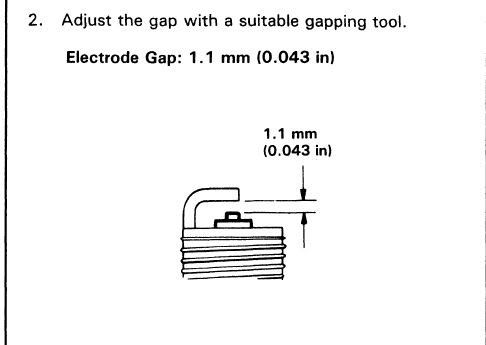

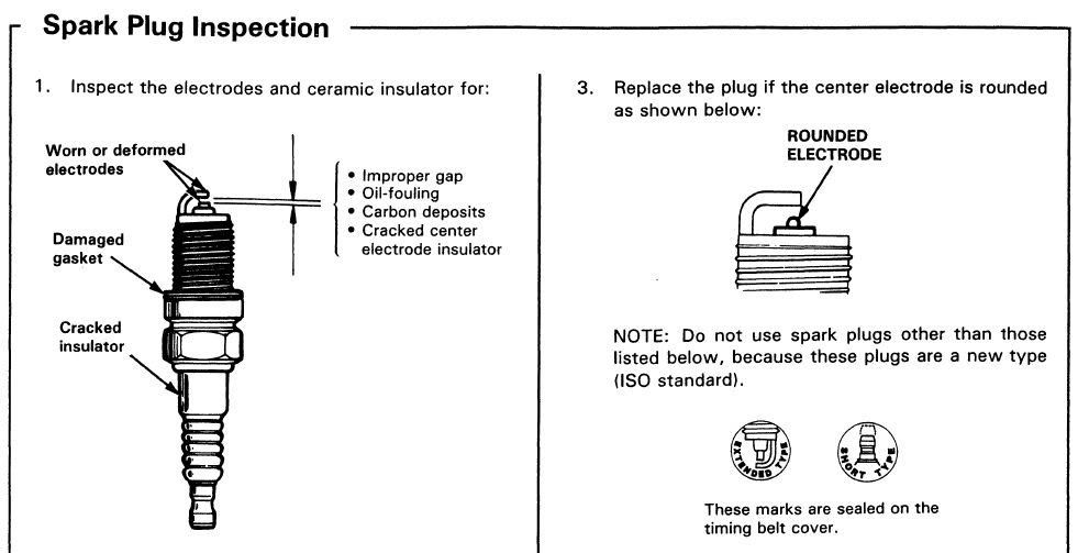

    about sa sparkplug, may mga pics na akong nilagay sa page 17 for reference natin. dapat properly tuned talaga ang carb para effecient unlike sakin (loose thread na kasi ang auxilliary idle mixture ng carb ko,pero compared sa magtaxi,mas matipid parin sakin), sakin nga lagpas 1 year na sparkplugs ko di ko pa pinapalitan, ok pa naman sya. di pa kasi rounded ang electrode kung saan dumadaan ang kuryente, yun kasi ang basehan. check nyo nalang yung pics para mas madaling intindihin...
