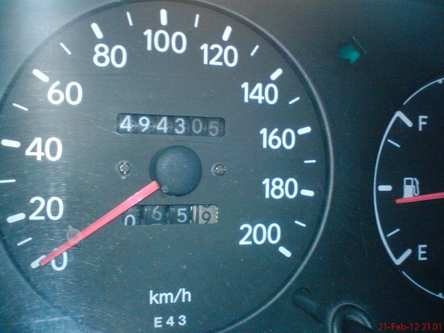

    signature sound na nang toyota yan yunng tick tick tick kapag cold start pag nag luma na oto mo, pero pag nasa normal temperature na ung makina at hindi nawawala ung tick may problema yan, adjust mo ung valve clearance dapat ung mag aadjust experto, magaling huwag ka mag pa adjust sa marunong lang.
    Senyales rin ito na mayroon kang Solid valve terrain, Ganyan rin sakin pag cold start may tick kaso pinabayaan ko na lang tumatahimik naman pag uminit na ung makina biruin mo naka 494,305km mileage pako kahit may tick sa cold start
    tnx. sulit na pala sa iyo yung kotse mo.
