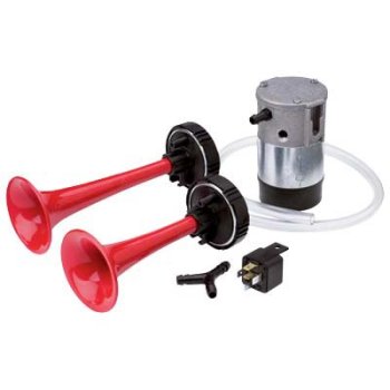

    about horns, car horns tayo.. bumigay an yung 1pc ng horn ng liteace, eto tunog bakla na...(di na Hi-Lo tone, Hi nalang..)
    post ako ng samples na avail sa ating market at sa tsikot classifieds.. anu marerecomend nyo sa mga pinost ko, or post kayo 1,500 lang maximum budget ko, including installation and relay...basta solid ang tunog, at malakas
    1.
    fiamm air horns--ok, pero baka may mag sabi ng "time-out!" tsaka, baka takaw huli, kasi air horn to di ba?
    2.
    etong horn na to ..ok ba tunog nito?
    3.
    how about a stebel nautilus?
    4.
    how about these horns?
    5.
    the common bosch lines...
    i think yan na muna, post nalang kayo kung may madadagdag kayong maganda..

    bago mo palitan ang stock mo na horns, have you tried twisting the screws sa back nito? these screws change the pitch or tone of the horn, and pagkaroon na ito ng corrosion, nagiiba ang tunog - baka yun lang ang problem mo.
  3. #3
    nawala na tuluyan yung tunog ng isa kaya ganun... plus di siya feasible kasi, sa van, sa likod ng bumper nakalagay yung horns, pag binaba/palitan, kailangan ko pa alisin din ang bumper,e...try ko din yan pag baba ko ng bumper..
    3,790
    parang speaker coil yun... if you have a multi tester makikita mo ang resistance ng coil.. kung nasunog na yan 0 na resistance nyan.
    yung maliliit na screw normally pagnatwist maalis ang kalawang na nakadikit sa diaphram sa loob kaya gagana na ulit.

    thanx.. tignan ko nalang din pag baklas na...
    sa mga napost ko, anu ok dyan? dagdag din kayo ng pagpipiliian ko din...

    I have the Mitsuba Turbine (also known as the Trad Horn) and the Stebel Nautilus.
    The Stebel gives out a powerful and sharp airhorn sound but pinakamalakas talaga ang Mitsuba, sobrang laki ba naman eh . Perfect para sa kups na paharang-harang o nagbibingi-bingihan hehe.
    I think that having a louder-than-norm na horn is a good early warning device. If there are cops around, just give it a light tap para di gaanong halata hehe.
    Honk Moderately, ikanga.

    i use 2SETS BOSCH SUPERTONE HORN 140

    Bosch Supertone Horn for me
