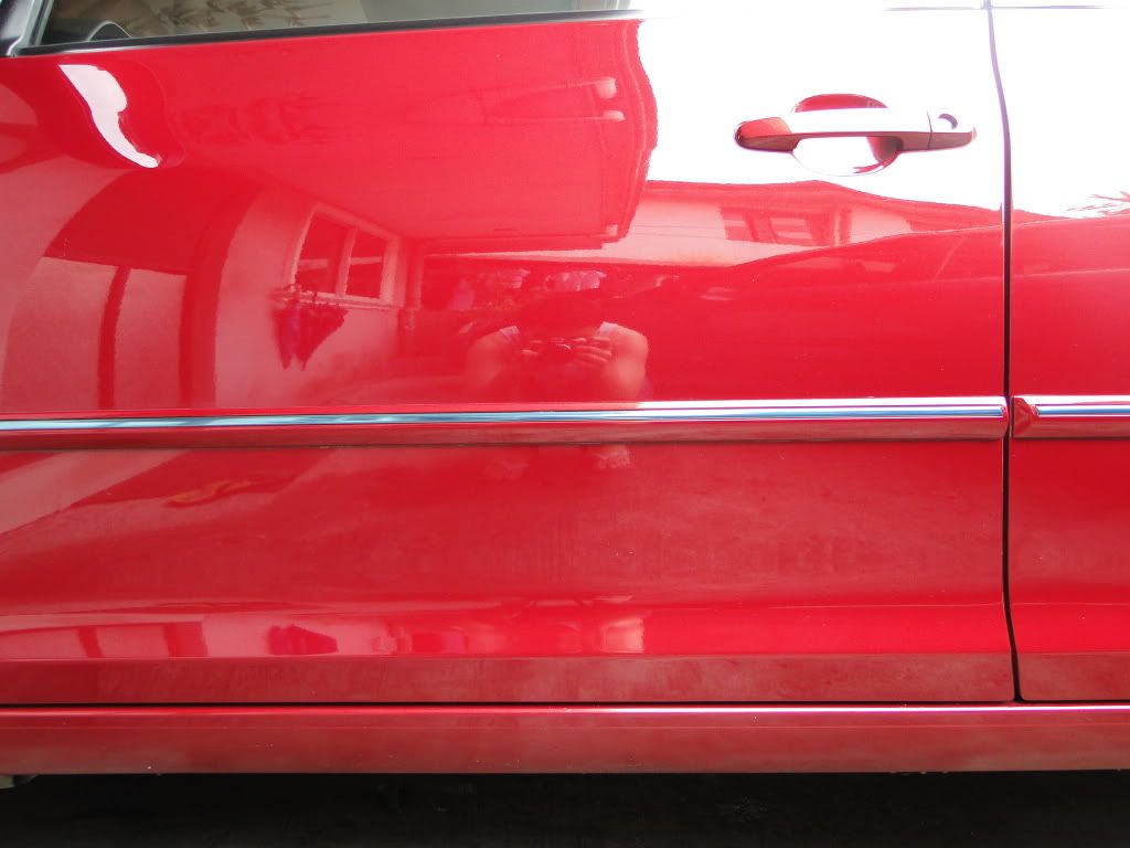

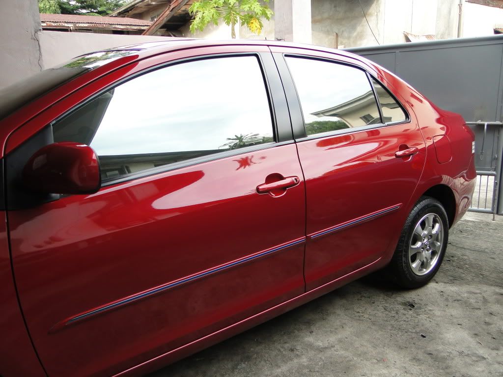

    I thought tanggal na talaga siya pero after I washed it, aba it beads like crazy again! Hehehe. It seems that nawawala yung beading nya kapag sobrang dumi na at puno ng putik. Maski windows ko na may Rain Clear nabawasan ang beading nung marumi pa.
    Ito po pics! After washing I used ONR Cleaning QD then OGE.

    Grabe. Mas makintab pa yata yan migs kaysa sa salamin ng bahay namin eh. :rofl:

    Hehe di naman. Sana pala black na lang kinuha namin, malamang di ko titigilan i-wax yun.
