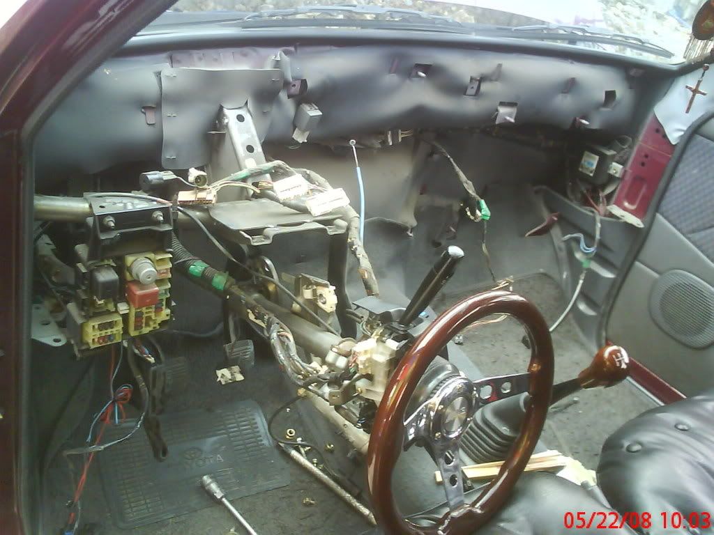

May 22nd, 2008 04:24 PM #688another satisfied customer ako ni mang mario..dinala ko yung REVO na 98 ko at dumating ako ng 8am(ginagawa pa rin yung kalsada pero pwede na pumarada)at tinira ng mga bandang 8:30,lupet at hindi ko akalain na buong dashboard e tinanggal at nilinis talaga yung complete A/C system..pero trabahador ni mang mario ang gumawa pag marami na raw customer pang 5th na si mang mario ang gagawa.
tanggal ang buong front panel:
sabi pa nga ni mang mario, meron daw mga hindi nagbabayad kagad sa kanya dahil wala pera pero inaayos pa rin nila.next time na palinis ako ulit dito pa rin ako pupunta..
A/C cleaning cost : P1200(Toyota Revo)
Start: 8:30am
Finish: 12nn
