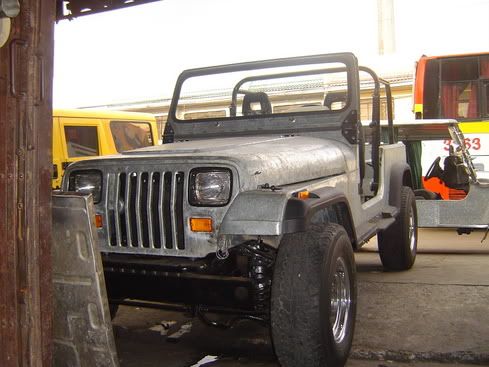

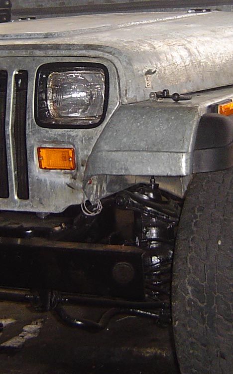

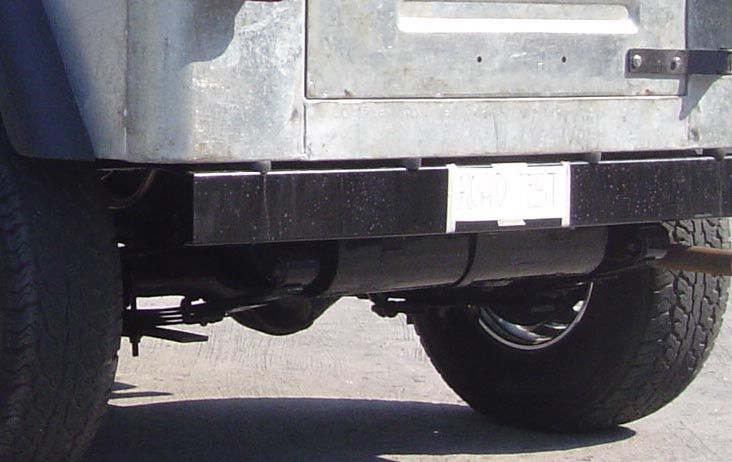

    Hello. I just wnat to asko kung paano ko matatanggal ang alog ng jeep namin. Malapit na mabuntis si misis...baka mapaanak sya ng di oras kapag nakasakay sa jeep namin. Nakapagtanong na ako sa 2 shops sa Makati at sa Muntinlupa...sabi nung nasa makati na palitan ko raw ang springs ko sa harap pero di nila maaassure na mattanggal ang alog. Sabi naman nung taga Muntinlupa na bawasan daw ang leaf springs pero di parin daw sila sigurado. Tinitignan ko yung ibang sasakyan like FX and Revos, marami ang leaf springs nila pero malambot pa rin sasakyan. Do you think sa pagkakapwesto ng shocks ko ang may problem and dapat mas maliit na shocks ang gamitin ko sa likuran para matanggal lang ang alog? Any suggestions? Help naman.

    Mukhang independent naman ang front suspension mo. Parang yung sa L300/L200 ang hitsura from the pics.
    Hindi ako expert sa ride and handling pero IMHO, medyo magaan siguro yung body ng jeep mo for the suspension kaya matalbog. Pwede ka mag-experimento using other spring and shock combos kung may kilala kang shop.
    Yung sa likod, invert mo yung pinakamakapal na leaf (usually the lowest one). Sa ibang shop inaalis ito, pero baligtarin mo na lang muna para maintained yung height.

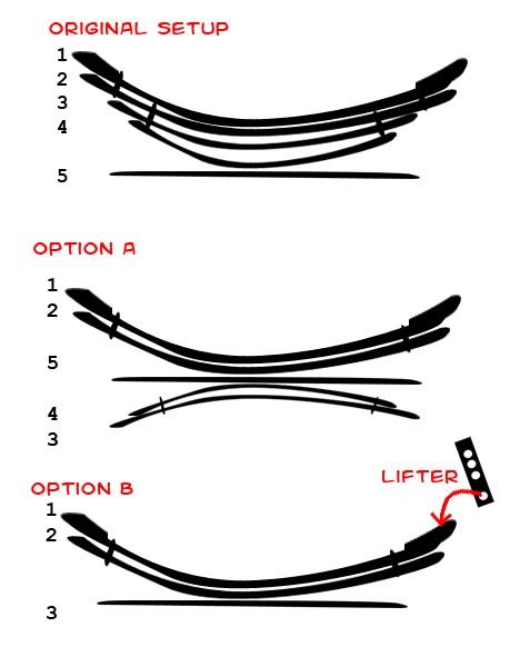

    hmmm... I've already reduced the tire inflation from 30 psi to 22 psi. But still maalog pa rin. I've made a sketch below...i think i'd go for the leaf spring invertion first. what do you prefer....option a or b? Tama po ba pagkakaintindi ko sa pag-iinvert ng leaf springs?

    Mahirap ma-eliminate ang alog from my experience. Una, magaan ang body ng jeep. Pangalawa, Short Wheel Based ang jeep. Pangatlo, ang leaf springs ng jeep, super sturdy. Problema ko rin yan noon sa jeep ko. What I did to reduce yung alog is to change my shocks sa likod to fluid type then bawas ng dalawang leaves sa leaf springs ko sa likod. Yung harap palitan mo springs, yung progressive type (maliit then palaki yung mga loops). Ang magiging prob mo nga lang sa changes na ganito di ka na makapagsasakay ng sobrang mabibigat. Good luck!!!

    based on the picture, parang suspension ng L300/Porter iyung front end mo. walang torsion bar para galawin.
    try mo palitan muna ng fluid shocks sa apat na side. then sa likod, bawas ka na lang ng leaf springs. also, based on the picture, kulang sa arch ang springs para maging malambot ang ride.

    Just to update you guys, Here's what i did to my leaf springs:
    Nabawasan yung "sobrang alog". "alog" na lang sya. well, at least kahit 30 percent ang nabawas na alog, acceptable na sa akin. Thanks for all your tips.
