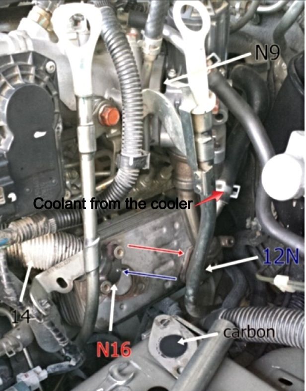

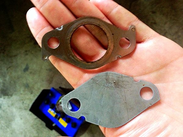

    Sir may alam ba kayo mag egr blanking dito sa cagayan de oro? Thanks
    pwede mo DIY sir kung may tools ka.
    assuming may blanking plate ka na...(order ka kay sir zix ;) samahan mo na oil filter, air filter, fuel filter, cabin filter o OCC para di sayang shipping fee).
    see below yung metal gasket at blanking plate...
    luwagan mo lang yung 2 bolts ng N16 (see photo), careful na di malaglag yung metal gasket kapag hinugot mo yung 2 bolts halfway. then isingit mo na ipalit yung blanking plate. once pumasok sa 2 bolts yung 2 butas ng blanking plate, higpitan mo na ulit. wala pang 10 mins tapos mo na yan. kung ayaw mo madumihan ang kamay, pwede mo ipakabit kay manong mekaniko ;)
    kung may makuhanan ka naman ng scrap na plate at gusto mo na mag-fabricate ng sarili mong blanking plate, kunin mo yung metal gasket at gawin mong pattern. gayahin mo lahat except walang butas sa gitna and voila! meron ka ng blanking plate. HTH
    Note. tanggalin mo ang baterya ng madali mo maikabit

    Sir zixx ask ko lang po kung my picture ng blanking plate?
    Posted via Tsikot Mobile App
    Apr 2012
    5,863
    #1377
    Quote Originally Posted by crisfer12 View Post
    scroll down ka ng konti lang sir, say mga 3 posts sa baba, sa post #1373 makikita mo picture
