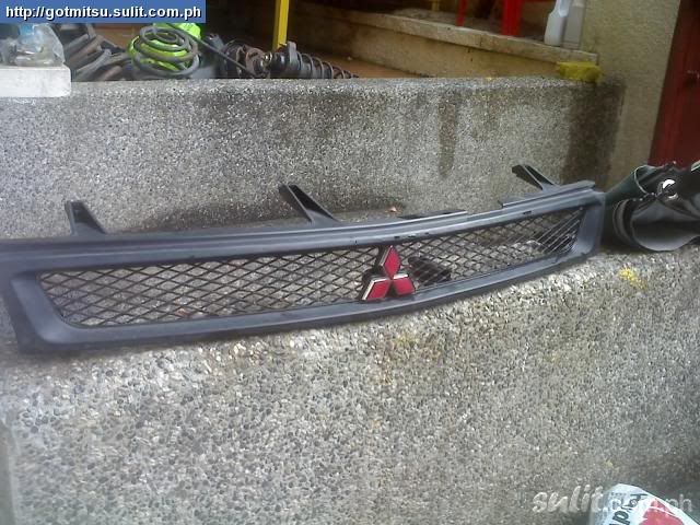

    Quote Originally Posted by rockspring01 View Post
    * amsdriskell, pre gud am, ask ko lng san ka nakabili ng JDM MIRAGE GRILL? bago b ung foglamps mo? san mo nabili? gls 02 an car ko puro stock. tx mo ko 09204152092. tnx nd more power
    nabili ko paps sa site ng mitsulancerph yung mirage grille ko, ang hirap humanap kasi, buti naka tsamba ako paps, yung foglamps kay netplay, nagkausap na ba kayo?
