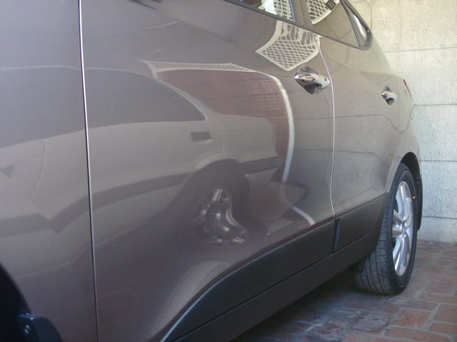

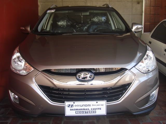

    madkatz, nakuha ko na si King (yung Tucson) ano pwede kong gawin sa paint nya sa ngayon?
    pwede ko na ba agad tirahin from clay to top coat?
    Silky Bronze FTW :clap: :clap:
    Mar 2005
    2,237
    #3585
    *Starex_Gold
    Kahit wag mo muna i clay yan since bago pa. Ako nung nakuha ko ung akin derecho wax na ako.
    21,343
    #3586
    jmpet hindi ko na sya na clay, step 2 agad. tapos step 3 + top coat later :clap:
    napagawa mo na yung dent ng Tucson mo?
