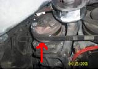

    Tanong ko lng kung normal ba to.. medyo mainit din ang araw kasi tanghali mga 3 hours trip pagkatpos pag open ko sa hood and looked straight to my compressor motor mayroon ng dripping water.. kaunti nga lng..di kaya barado ? malamig pa nman.. tanong lng if normal po ba to? or paraniod lng me..? hehehehe..

    parang nagpapawis ba? normal lang yan

    ahh.. akala ko barado.. thanx sa rply
    13,415
    baka moisture lang from the pressure hose...
  6. #6
    yup baka ung pawis ng cold line ng aircon mo..thats normal...
    Oct 2004
    278
    normal lang yan.... syempre, malamig yung suction line eh, so nagkakaroon ng moisture pagbalik sa mainit na compressor....
    Apr 2006
    3
    condensation lang yan since malamig yung low pressure line ng a/c compressor mo. thats good since malamig talaga ang a/c mo nun.
    2,470
    oo normal lang yan. basta ang importante yung high pressure ng compressor (thin tube) pag kinapa mo mainit at yung low pressure (matabang tube) ay malamig at nagmo-moist pag kinapa mo.
