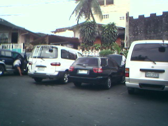

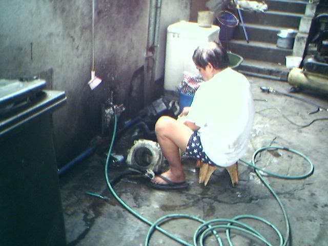

    went there yesterday since my aircon is not that cool. kala ko may butas ang evaporator wala naman. since dual aircon ako ang charge sa akin ay 1k. ang running rate yata is 2k (1.8k sa quirino blvd corner singalong last 03).
    yup, tama na dudumi ang seat cover mo sa fingerprints. kaya nang nakita ko marami ng bakat ang seat cover ko, linabas ko ang gloves ko at pinasuot ko sa technician. handy rin ang may gloves lalo na kung mag papalit ka ng flat tire. before nga meron pa akong wrist band para sa pag punas na pawis he he he.
    isa pang advise ay mag dala ng upuan. meron ngang upuan doon pero di ka sure kung malinis, meron isa kasi iniihan ng aso nila.
    doon nga sa pag park sa labas konting kabado ako at terminal ng tricycle ang katabi, puwedeng magasgasan.
    one observation na OT.... tang ina ang lakas ng tubig ng nawasa doon. come to think na mataas ang area nila pero super lakas!!! kung sa maynila kailangan mag pressure washer sa paglinis ng evaporator, pero doon no need.
    as for the detergent they are using, kitchen mate, sana walang long term effect sa evaporator ito.
