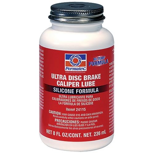

    Recently nag stuck up yung Front Driver side ko na brakes and ang culprit is yung sliding pin is madumi na and wala ng lubrication. Kailagan ng gamitan ng martilyo para matanggal yung pin. Nilinis lang at nilagyan ng Ordinary Grease then OK na.
    Nabasa ko kasi sa Net Welcome to guzzle's Front Caliper Slide Pin Upgrade Web na dapat pala hindi petroleum grease ang gagamitin pang lubricate ng sliding pin. Saan po ba makakabili ng High temp na synthetic brake Grease??
    And also kung may nabibili po ba na rubber boots lang na cover ng sliding pins?

    Silicon or Ceramic Grease. Nakabili ako nyan dati sa Handyman. Selected automotive shops also have that.

    Thanks try ko maghanap sa mga malls neto. Kaya kaya matanggal ng Brake cleaner yung existing petroleum grease na nilagay sa pins?

    Tried kanina sa Handyman, ACE sa Festival mall and True Value sa ATC wala ako nabili. Nag stuck up na naman preno so binalik ko sa mechanic. Sira na yung rubber boot na naka kabit sa may loob ng sliding pin (hindi yung cover). Nung tinanggal yung rubber boot bumabalik na ng maayos yung sliding pin.

    wala pa din ako nahanap pumunta ko sa mga autosupplies sa area namin sa qc wala stock ang meron lang regular at lithium grease. Sa Handyman at sa True Value Trinoma wala din. Will try mga auto supplies sa banawe.

    afaik meron super lube distributor, yung white synthetic grease sa kalookan. cheaper pa than buying online (sulit.com.ph).
