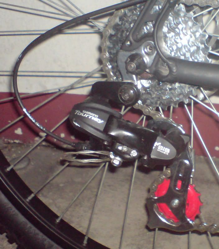

    Eto yung Rear Derailer ko
    alin dun sa 2 screws (lower portion) will adjust the pag akyat sa big gear at alin yun para sa small gear?

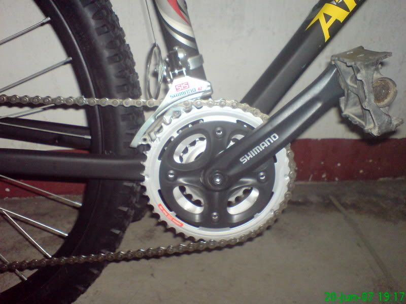

    Sa front wala akong problem...eto yung front derailer and plato ko:

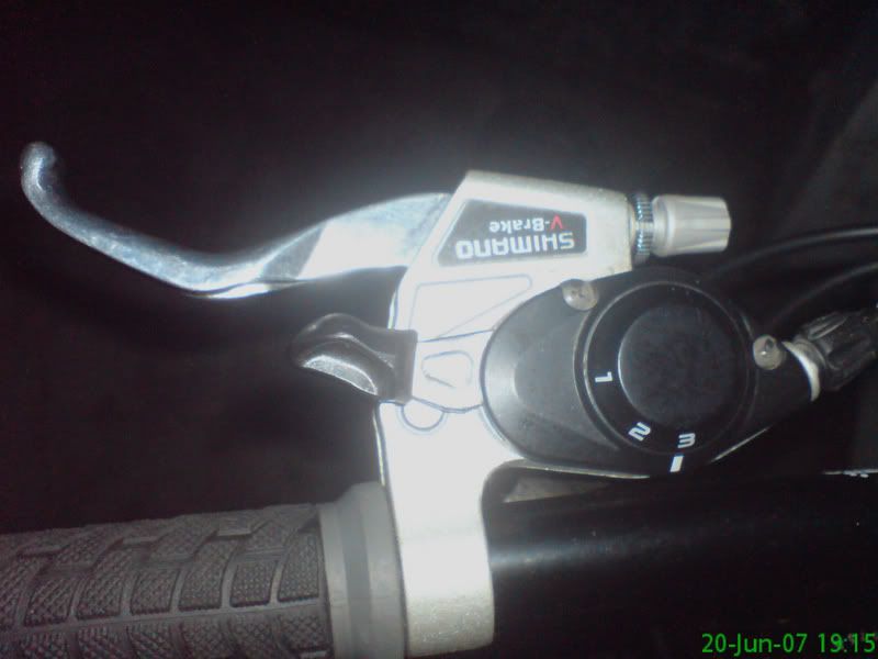

    Yung shifter ko ay tandem sa brake

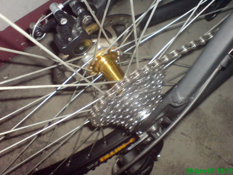

    My imitation rear disk brake and BMX rear Hub
