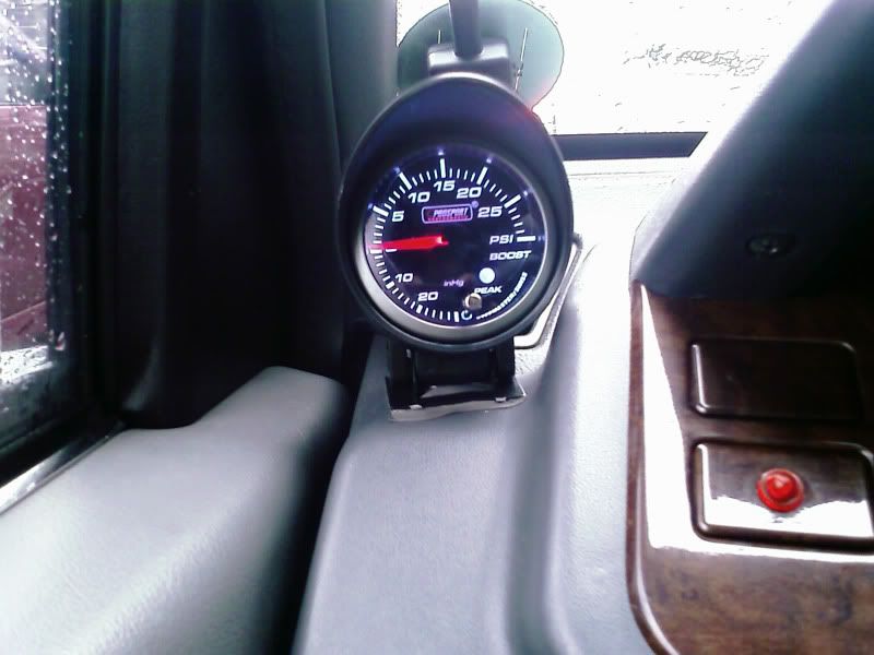

    Bro eto yung boost gauge sa FM ko.
    Nice Nelany. Where did you get the gauge? And where did you have it installed? Madali lang ba? Lastly, yung needle ba magalaw or steady?
    Thanks.
    2,277
    #5875
    Punta ka sa Speedlab sa Quezon Ave. Meron silang boost gauge at nag iinstall din sila doon. Gagalaw lang yung needle pag nag boost na yung turbo.

    sir nelany how inabot ng boost guage mo?
    Thanks. Mga magkano inabot yung pa install mo sa Speedlab? I read kasi that there are some boost gauges na magalaw ang needed kahit di pa nag boost ang turbo.
