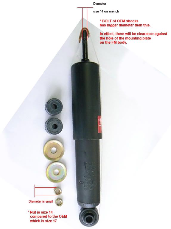

    bro, i'm referering to the top portion of the shocks...not the lower part..baka naguluhan ka sa explanation ko..sorry.....
    yung top portion of the shocks, may bolt yun na threaded db..yun yung ilulusot sa mounting plate sa taas.yung bolt na threaded na yun na part ng shocks, maliit ang diameter nya...compared sa hole nung mounting plate..
    eto yung example pic for better understanding...

    ar, sorry bro akala ko yung lower, walang problem yang upper, sandwiched naman siya in between bushings and washer. ang akala ko problem mo is yung oem nut and bolt ng lower ayaw pumasok sa lower.
    OK lng bro. malabo din pgkaka-explain ko eh..kaya naisip ko na lagyan ng picture.
    So talagang mas maliit yung bolt/stud kapag KYB compared sa OEM? ganito talaga lahat? Gusto ko lang masigurado na ganito talaga kapag KYB. Dame ko na din napagtanungan eh.
    pero if titignan naten, yung pag sandwiched just tighten up but not totally acts as stopper sa pag galaw db? ok lang ba ito? walang kalampag or any bad effects?
