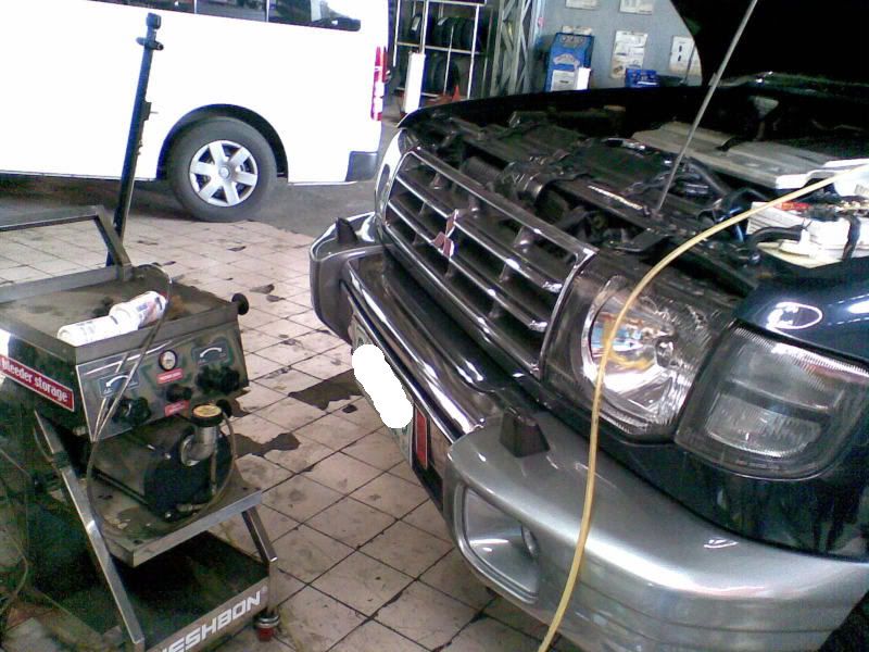

    Quote Originally Posted by archijardy View Post
    ah ok, dun nga ako nagpapa align. sometimes better than servitek, iisa lang pla owner. pero sa alpha libre kape hehe.
    puno rey electrical kanina (pa din), papatsek ko sana intermittent ko sa wiper, sira eh.
    ayan tuloy napunta ako alpha.

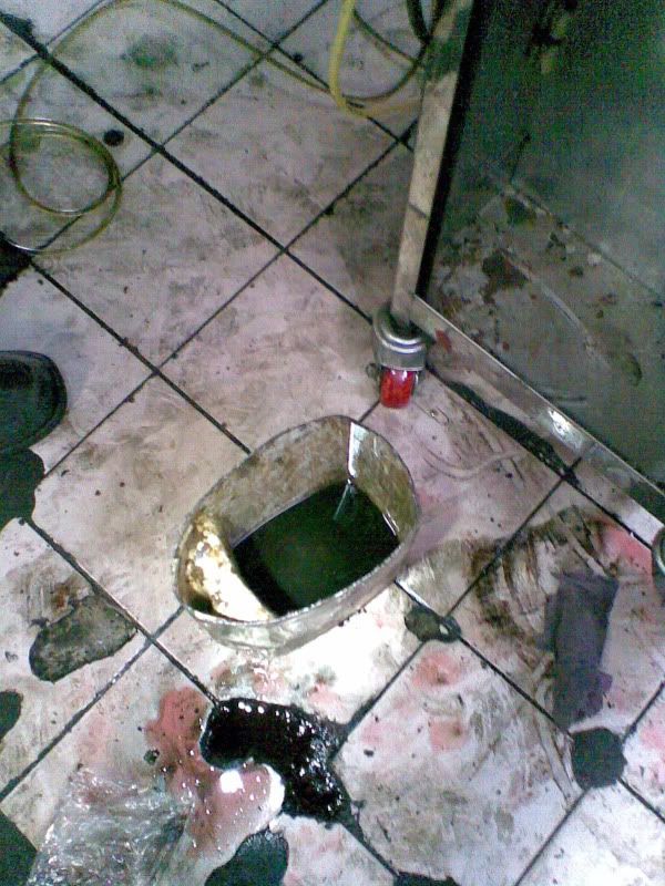

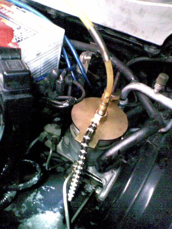

    FM meets the brake fluid bleeder machine....
    pressurized cap installed, dun din pinapasok new fluid...
    grabe dumi nung old fluid ko, mukhang ngayon lang nakatikim fresh fluid from the previous owners....
    salamat sa info junerski. at least di ko kelangan lumayo (speedyfix, banawe, etc.) just to have this service. normally sa caltex lang ako nagpapa flush, manu mano "bomba, pirmi".
    isasabay ko sana atf ko pero naisip ko, wala pa ako atf filter para one time trabaho. di bale, sa uulitin.
    damage: 590 pesos + tip
    result: happy breaking
    no problem... ako rin, masfeel ko nagpapagawa diyan, mas accomodating mga tao... malinis cr, may kape, malamig ang lounge.hehe. speaking of atf filter, ano ba itsura nun? yun ba yung parang flat na bakal rectangular na may parang screen/mesh? nakakita kasi ako one time may nagpapalit... puro atf replacement lang kasi ako hindi ko pa ata napapalitan yung filter since 2003!!!

    Bro, 590 na damage sa iyo yung break fluid? Ilang oras ginawa? Pa sched ako para sa ATF at break fluid.
    yup. 590 lang for the machine, labor and brake fluid.
    less than an hour ginawa, mas matagal pa ung maghintay kung nakapila ka hehe. pero sulit naman

    Quote Originally Posted by badongski View Post
    [SIZE=4]archijardy[/SIZE]
    sir ask ko lang anong brand nang brake fluid po ginamit nila?
    not sure kung national pero mukhang prestone naman, i doubt kung national ilalagay nila. parehas kasi kulay ng bote hehe. meron kasi ako kausap naka paje din, katabi ko kya di ko masyado napansin.
    pero mukhang gumanda naman braking feel, parang pag bagong change oil, ganda takbo ng engine
