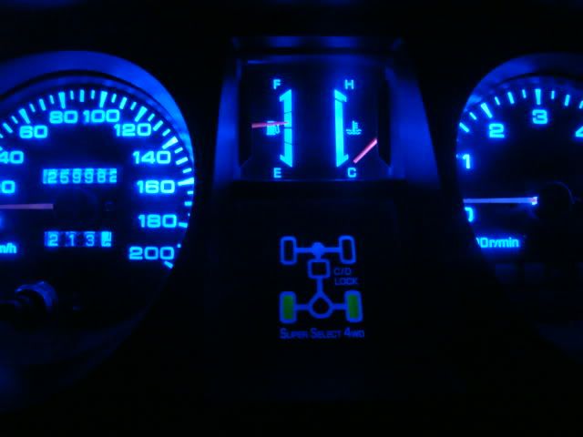

    May nakita ako sa australian pajero forums, blue ginamit niyang leds. imho mas maganda puti .

    Mas maganda nga yung white na LED sa panel natin. Mas malamig sa mata.
