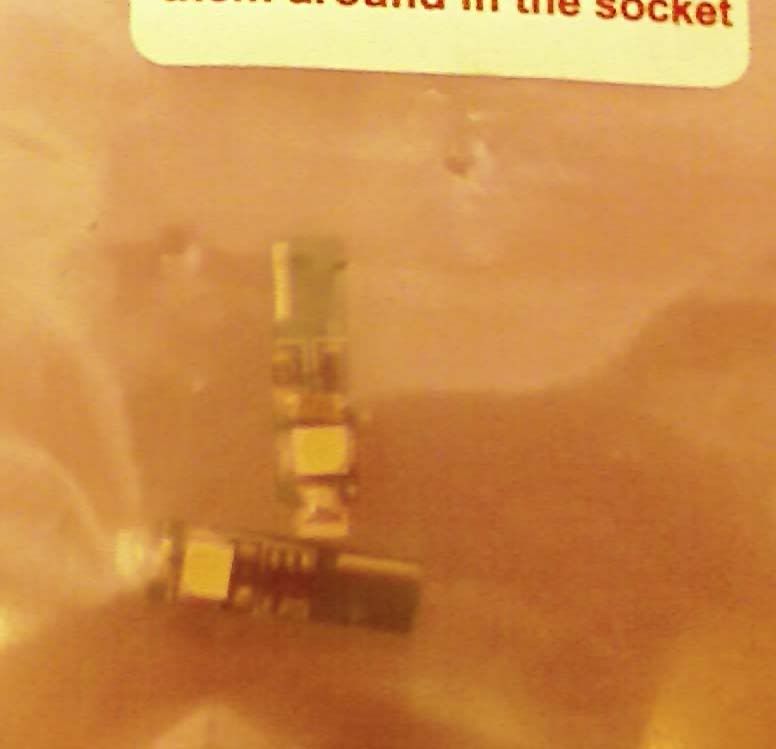

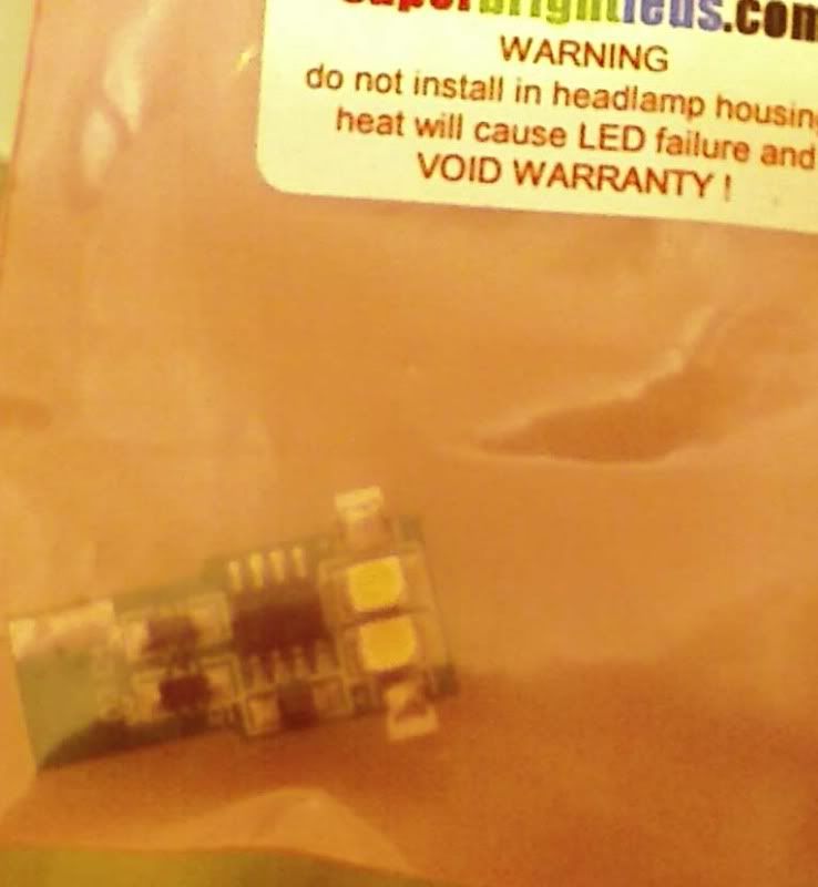

    PB, I was able to install yung mga LEDs except the itong dalawa sa pics. I'm very happy sa results, super bright at white na yung mga ilaw sa main panel at sa compass/altimeter/tilt meter.
    Yung pic 1, saan ba nakalagay ito at yung sa aircon control (pic 2), ano ba yung technique sa pag baklas ng harapan?
    Thanks for the help.

    nelany, ganda talaga ng output no, yung pic 1 is para sa altimeter and inclinometer, tanggalin mo lang yung 2 screws sa hood kita na yan. yung pic 2 sa aircon controls. nakabit mo ba yung hi power 3mm sa rear aircon switch? liwanag ba ?
    hiramin ko muna pic ni taz, gayahin mo ginawa ni taz, hialahin mo lang papunta sayo, no need na tanggalin, dukut lang,
    kita mo yung green wire sa taas, diyan papasok. then yung isa sa likod ng blower switch, dukutin mo lang ng mula sa ilalim, nasa likod siya mismo ng fan na icon (sa baba ng off switch). kung di mo makapa pwede mo peel yung sticker and pwede mo linisan yung loob kasi for sure dami nang libag niyan. gaya sa ginawa ni taz tinanggal niya yung knobs para malinisan yung paikot na rings. dapat yan puti para mas maliwanag. babalik din yung sticker dont worry, bago mo ibalik testing mo muna kung may part na di naiilawan. kung meron pihitin mo lang yung socket para matutuk yung led sa madilim na part. kung may extra ka pa pwede yang #74 sa keyhole light para maging super puti. nilagyan ko yung akin
