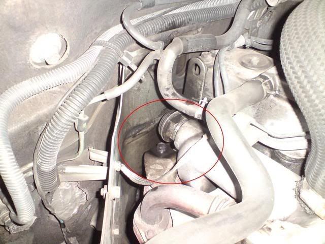

    guys, may problema ako ngayon sa aking pajero. yun intake manifold, may langis. eto siya
    kanina pinatignan ko ke manong mekaniko. sabi niya gasket lang daw yan. gasket nga lang kaya? tingin ninyo? at bakit nangyayari eto? please take note, wala akong engine oil leak, kundi yan lang

    testy, ive read about those intake manifold gasket failure but di pa ako nakakita, early 4m40 engines were installed with cardboard type material as gasket, kaya pag nabasa ng oil sa katagalan nauubos. yung mga later 4m40 metal gaskets na.

    sana nga lang pb, gasket lang yan. and yes, early 4m40 ang sa akin, so most probably eh tama ang nabasa mo. di bale, bibilhan ko agad ng metal gasket yan kung gasket lang ang problema, salamat!
