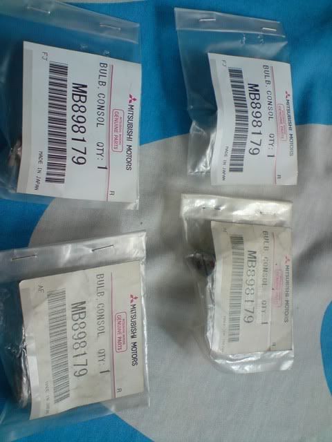

    #4500
    sa wakas, dumating na rin ang order ko from casa, 4 pcs. console bulbs
    pb, yun nakuha ko, green ang condom na kasama. pero meron din sila nung blue, at yun yung kapareho ng pinakita mo dito sa amin dati
