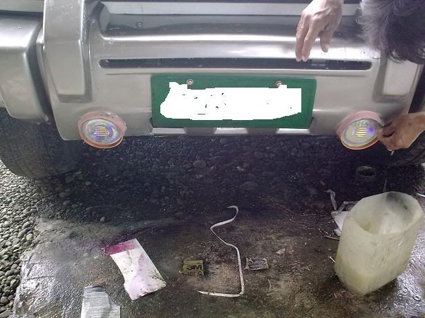

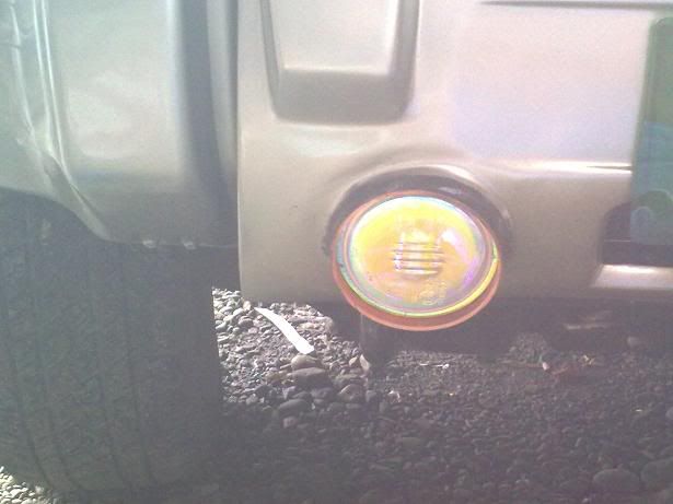

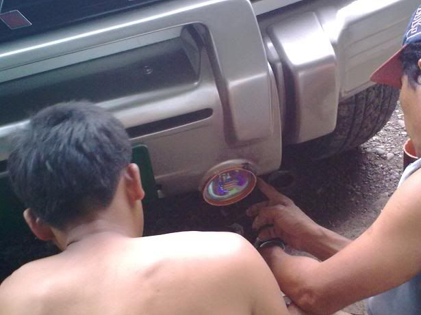

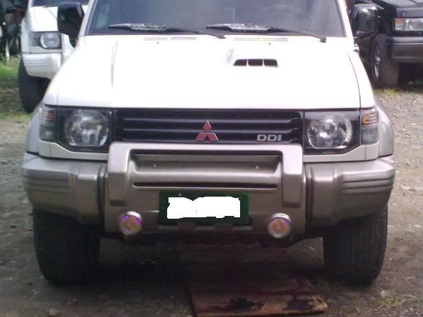

    medyo panget kasi tignan yung unang pag install sa fog. parang mata na nakalabas sa ibaba. so ginawan ng paraan ng body builder sa shop ng fren ko. eto sya:
    pvc pipe yung gamit.hehehe
