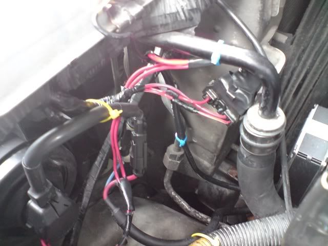

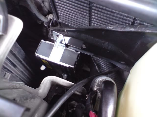

    hid control module? hmmmm...
    ako rin naka-hid rin, retrofitted pa nga ako, meaning ang headlights ko eh may projectors. as far as i am concern, eh wala akong hid control module. from lights, down to ballast lang ang sa akin, then rekta na sa stock wiring ng sasakyan ko. what comes into my mind lang with regards sa module mo is only the ballast.
    eto ang ginawa ko sa ballasts ko and its 100% sure na hindi eto aabutan ng tubig. mounted siya sa battery case:
    at eto ang ginawa kong wiring sa hid ko:
