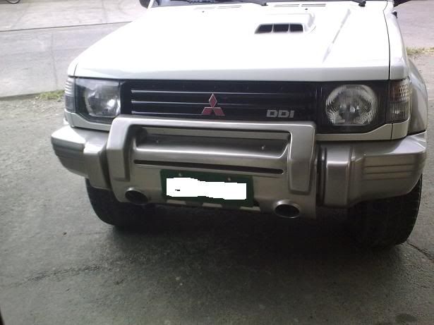

    very nice po sir janrye..
    magkano po inabot yan?:D after pics naman.. yung walang dyaryo.. ehe

    janrye, I agree, ok nga yung ginawa mo, very clever yung pag integrate ng fog lamps. experience ko sa bumper overider, yung dalawang paa sa nilalagayan ng screw na kasama sa skid plate, tendency kasi ibend mo yung paa para mascrew. kailangan mong sikipan kasi kakalampag skidplate. yung paint nung paa nag cacrack kasi binend mo yung paa plus iipitin ng bolt. lagyan mo ng ring and washer yung part ng screw na papasok sa paa para di maipit, binilhan ko na mas mahabang stainless bolt para malagyan ng ring.

    Quote Originally Posted by AC View Post
    sure. cge po. mamaya. including paint, mga 6.5k po
    thanks po. will check that but so far oknaman pagka install. naghanap pa ako ng fog light na maganda

    nice one sir janrye! look for fogs na tama lang ang laki. i suggest piaa fogs kung may makita ka

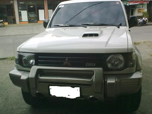

    eto na po walang newspaper. hehehe
