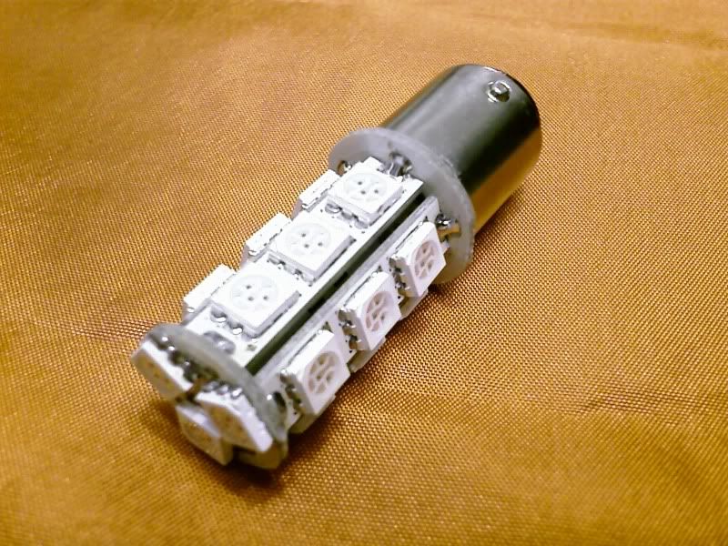

    testy, try to look for a led with wrap around leds. pag focused kasi ang buga ng leds kita mo yung part na maliwanag sa gauge.
    ganito yung gamit ko,
    monty, ganito itsura ng tail lights ko na leds. yung upper ang leds yung lower ang ordinary. brightness parang mas maliwanag parin yung halogen dahil yellowish siya, mas bloody red ang kulay ng leds, yung halogen kasi parang medyo yellowish red na. and nauuna umilaw and namamatay yung leds.

    ah ganun pala yun pb... bumili ako kanina sa blade ng led ulit, at susubukan ko kung pwede siya na kumalat. yun led na nirerecommend mo eh mukhang pahirapan maghanap dito sa atin nyan ah

    PB eto yung LED light na gamit ko. Check ko rin kung ok yung red LED.

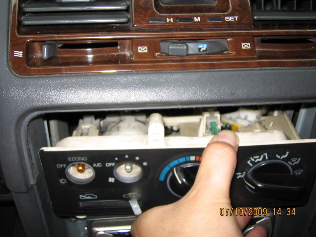

    post ko lang pic mo ah taz13.
    taz13, kailangan mo talaga bumili ng mahabang screw driver with magnetic tip. its a pita to to screw it back together, sa mga tiangge nakabili ako ng 30 pesos na long philips screw. turo saakin ni PK peel the front sticker para mas madali. pwede mo pa malinisan yung loob. yung 2 sockets ng bulb kayang dukitin sa likod ng daliri. hanggang diyan lang talaga yan. kapa ang dukot nalang, pag nabalatan m, why not try and put one of your leds inside and just wire it diectly, maluwag naman sa loob niyan baka maganda kalabasan,
    heres my before and after shot. cleaning and change to leds , both were shot in in total darkness using my phone cam,
    before both bulbs still ok
    after
