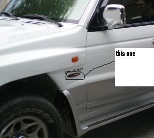

    saan po makabili ng fieldmaster na logo gaya nito?
