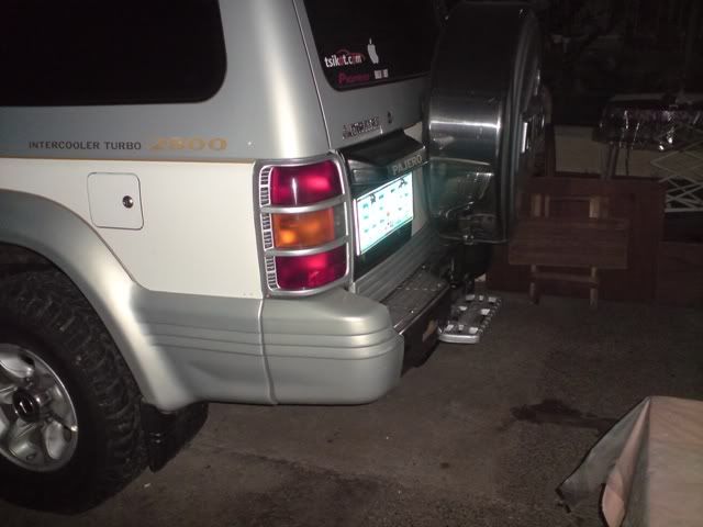

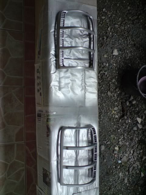

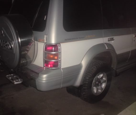

    sa mga jdm pajero dyan, may ishashare lang ako. little diy project ko. ang tailight grills natin, instead of black, ginawa kong metallic silver, style fieldmaster! check this out...
    before:
    at eto na ngayon:
    at eto na siya pag nakalagay na sa pajero
    right side:
    left side:
    before:
    at eto na ngayon:
    right side:
    left side:
    gusto ko palitan ng euro tail lights ang sa akin bt mahal brand new. may surplus kaya nyan?

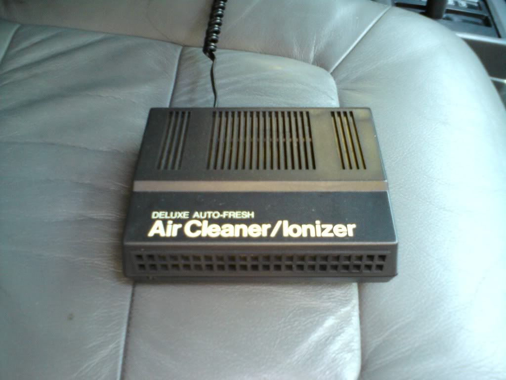

    mga sir share ko lang po, eto po ang panlaban ko sa unwanted smell sa loob ng kotse, gamit ko na ito sa dati kong kotse, nabili ko ito sa C3 store dyan sa may kanto ng araneta ave at bonifacio for 800 pesos. ok sya at hindi nagkakaron ng amoy kahit maulan. hindi ako gumagamit ng any car air freshner kasi may asthma yung 2 yr old son ko. naka plug sya sa lighter plug
