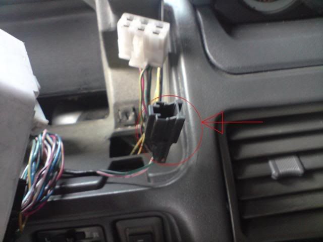

    sir AC, nabaklas ko ang panel ko kahapon at hindi naman pala siya busted. ganun talaga na pag nag-on ang glow plug indicator, hindi na pupunta sa green, deretso patay agad siya pag ok na ang glow plugs. pero madami naman ako nadiscover nung nabaklas ko siya, at eto yun...
    may naka-hang na socket sa loob niya. siya lang ang walang connection. hindi ko alam kung saan eto connected kasi nung tinignan ko ang likod ng panel ko, eh walang kasukat para dun. kaya tuloy pala-isipan sa akin, ano at para saan eto?
