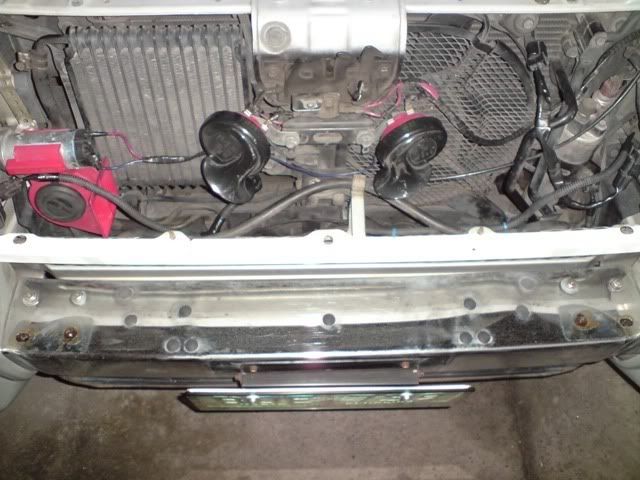

    sir AC eto tignan nyo...
    yan yun actual front bumper ng pajero natin. gen 2 ang sa inyo di ba? so sa akin, yun mga itim na dots, eh takip niya kasi mounting holes yan. yun may kalawang, dun nakamount ang bullbar ko. naisipan ko kasi i-repaint ang plastic part ng bullbar ko, at sakto na may problem ka, i took time to take an actual picture of it. sana makatulong eto kahit paano. more or less sir, ang turnilyo na hinahanap mo eh andyan lang yun

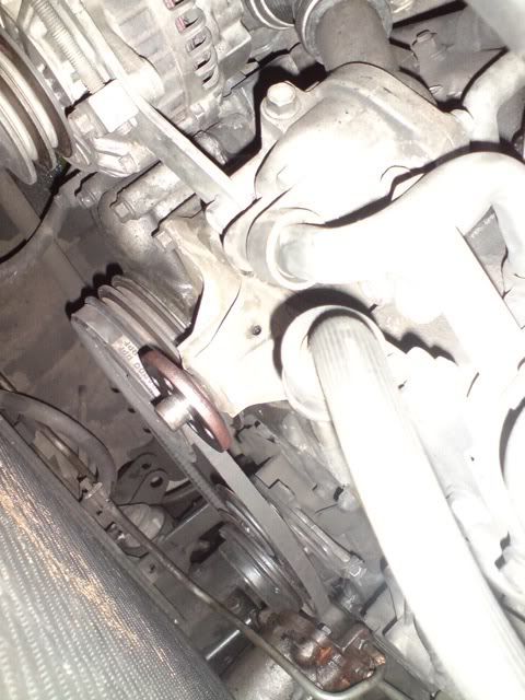

    bro pb and pajero brothers, eto na ang inaantay niyong pics nung nagpalit ako ng water pump. isa isahin ko kung paano alisin.
    please take a look on this...
    sa first pic, top view ng lumang water pump ko. yung second pic is yung side view niya.

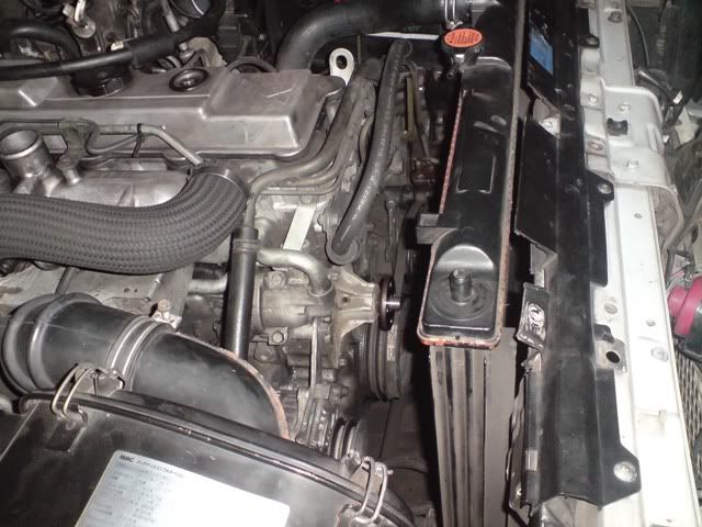

    so kung mapapansin nyo guys, wala ang takip ng radiator at yung radiator fan cover. so sa pag alis ng water pump, kelangan nyo yan 2 alisin para maalis ang fan at pulley. kelangan kasi magkaroon ng enough space para maalis ang radiator fan at pulley. mahirap baklasin ang 2 eto dahil umiikot ang mga eto. so kelangan diskartehan paano pigilin ang mga eto sa pag-ikot. at from there, madali nalang baklasin ang water pump, once mabaklas na ang fan at pulley.

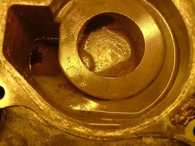

    eto ang scene pag wala na ang water pump sa makina:
    pansin nyo, sa katagalan eh nangalawang na ang loob nito dahil 15 years na ang 4m40 engine ko at 99k na ang naitatakbo niya.

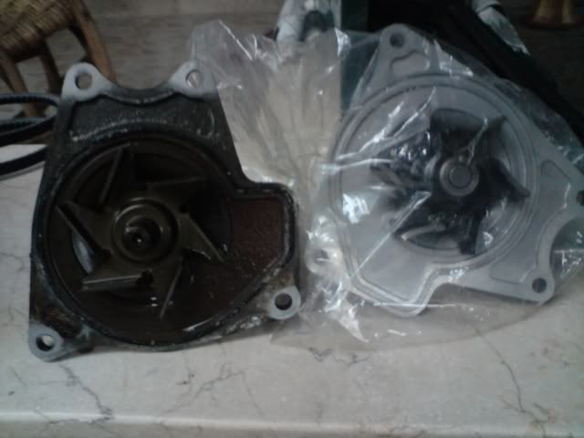

    eto naman ang luma at bagong water pump:
    1,350 ang bili namin ni erpats sa bagong water pump. aftermarket ang binili namin, GMB ang brand. ang oem siguro niyan eh may kamahalan siguro. nasa sa inyo na kung ano preferred ninyo.
    so guys, pag nagpalit, mas maganda kung lalagyan nyo din ng hi-temp silicon sealant para sigurado na walang tatagas na tubig pag naglagay. i hope na etong water pump ay tatagal pa ng 100k sa akin.
    sana guys eh may natutunan kayo sa naishare ko sa inyo.

    thanks po sir testament. your picture helped alot.. now i know.. sa ilalim lahat ng tornilyo and ang dami... hehe.. kaya mahirap pala... hehe
    thanks for taking time to take the pic
