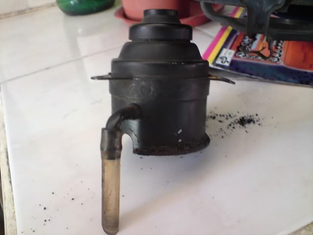

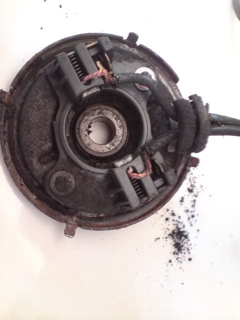

    so guys, eto share ko lang ang problema ko sa intercooler fan ko.
    nung nagpost si fcuyugan ng problema nya sa intercooler, bigla ko tuloy naisip kung kamusta na ang sa kin. at yun nga, napapansin ko na parang hindi na siya tumatakbo. at same din sa nangyari sa ating kasama. nung sunday, binaklas ko ang intercooler ko at tinignan ang fan. nirekta namin pero umiikot siya. mas lalo ako natakot na baka yung air switch na ang sira at malaking gastos na naman. kumuha nga lang si erpats ng tester para icheck ang continuity ng fan. nung iniikot namin ang fan, napansin namin na naglalaro ang continuity nya. hindi consistent ang palo ng tester. dahil dito, may conclusion kami na carbon brush eto. so ang ginawa namin, baklas yun fan.
    eto ang commutator ng fan, makikita dito ang pudpod na carbon brush:
    at eto naman ang casing ng intercooler fan natin:
    so bumili kami ni erpats ng carbon brush. at ginamit pa namin ang pajero sa pagbili. tumakbo kami ng walang intercooler at dinig na dinig ang malakas na sipol ng turbo. kaso and bad lang, talsikan ang langis sa engine bay ngayon! so pinalitan namin ng brush at chineck ang thermostat. good to say, maganda ang palo ng thermostat ng intercooler at kinabit na namin sa pajero. and good to say, naayos ang intercooler fan ko. at ang kapalit, 1 daliri ko sa paa, nabagsakan ng socket wrench at pumutok, hahaha...
    may question lang ako, paano ang buga ng fan sa intercooler, papunta ba sa intercooler o palabas? dito lang ako kasi medyo may tanong...

    #3817
    testament dapat yun ikot ng fan is papasok yun hagin papunta sa injection pump

    #3819
    so tama nga ang buga ng hangin, palayo sa intercooler radiator at papunta ang hangin sa injection pump. salamat badong! akala ko eh mali ang wiring na ginawa namin, buti tama
