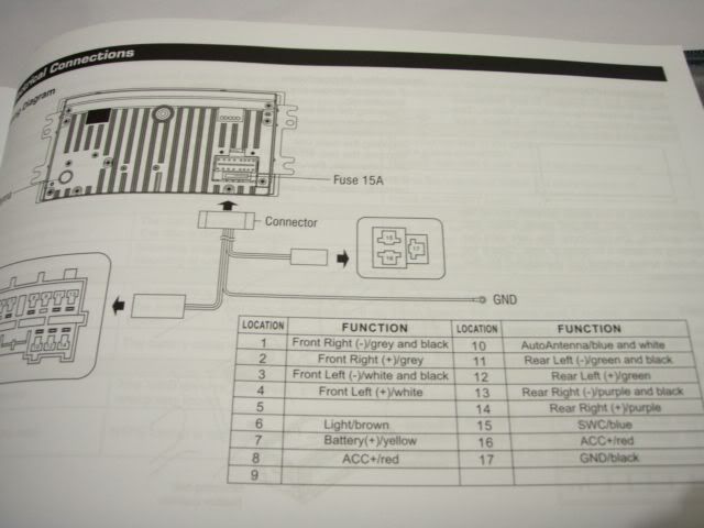

    Mga Sirs, Need to clarify things bago ipabutingting sa mga installer. Meron ba talaga Subwoofer Pre Out itong mga Adventure GLX 2010 ? Naguguluhan ako, sa Manual wala namention, pero sa actual unit meron Selection. Sabi ng mga shops wala raw, need pa daw separates para makabitan ng Subwoofer with built-in Amp. Anyone made butingting na, need feed pls. tia

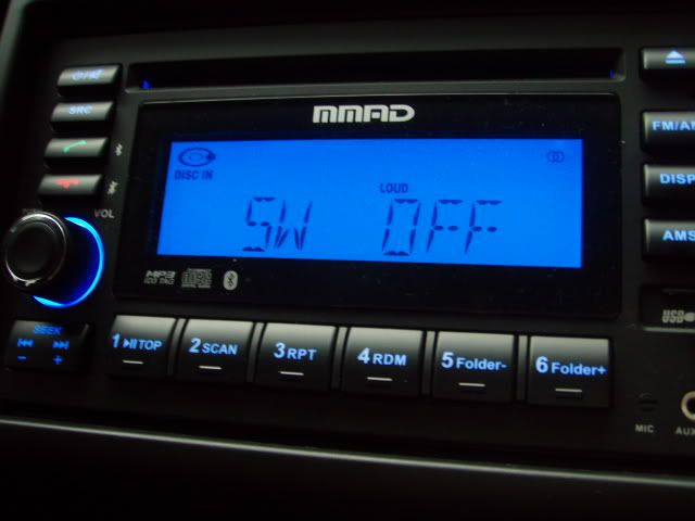

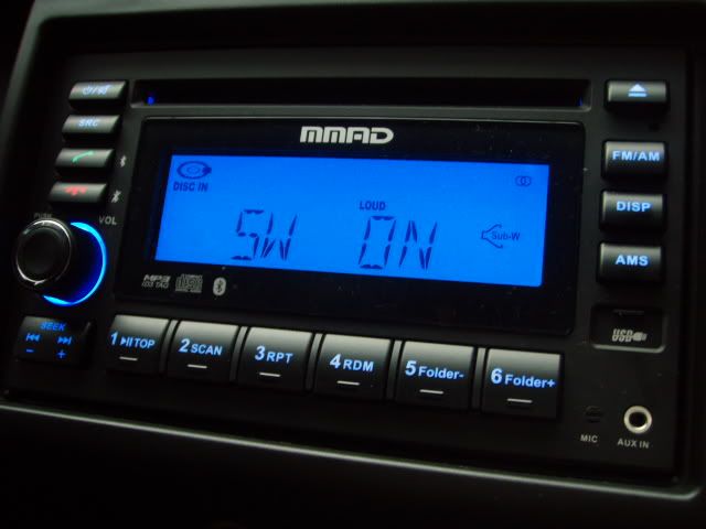

    Sir Renyot, I assume nabaklas nyo na stock HU nyo. RCA ba sir yung PreOut nya or magtatap lang on one of the cables?
    Di rin kasi sir naka indicate sa diagram pero baka sinadya talaga di nilagay like nung sa SubW menu. (Ewan ko lang sa MMAD manual ng GLS at GLS-SS)
    model ng pala ng HU: CMB4201
    napagana ko lahat features nya including BT, mahina lang konti mic pero ok na rin.
    Subs na lang kulang ^_^

    *transporter2, may mali ata sa nauna kong post kakadagdag ko lang ng isa pang amp c/o winterpine 70% off. hehe.. ito ang mga rca out sa likod sir ng first gen na mmad (yellow backlight).
    2 auxiliary in
    2 rear out
    1 subw out
    alam kong model ng mmad nyo sir eh yung blue yung backlight. pero siguro naman parehas lang yung pre out nya sa likod. lalo na may menu for "subw on/off" yung nakita ko sa picture. kung gusto nyo makasigurado, yung panel sa harap may screw sa bandang baba dalawa yun. then, clip nalang, pataas ang tanggal, pag tanggal nyo nung takep, may apat na screw yung mmad mismo.. yun na. mababaklas na mmad.

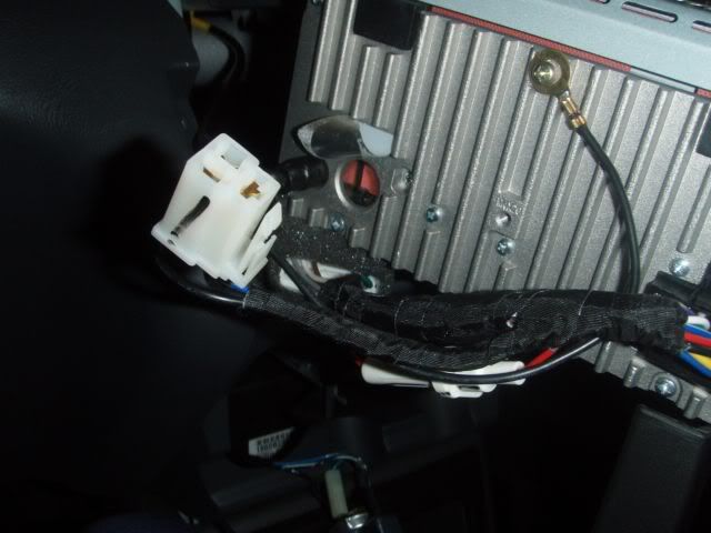

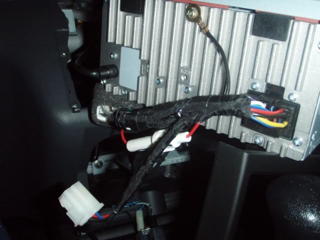

    Oct 2009
    29
    #799
    eto yung 4screws(tig dalawa magkabila ng HU).
    eto yung back ng HU after mahugot. Walang Pre-Out !!
    notice the plastic sticker covering an empty hole. Nakaabang din ang connector 15,16,17 .
