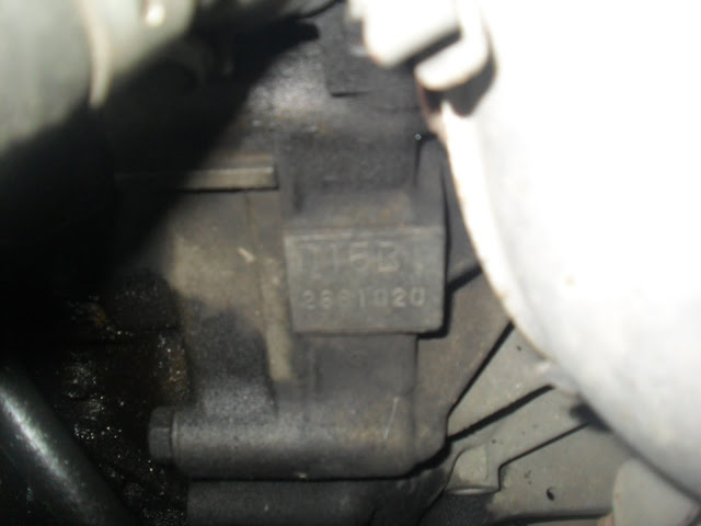

    mga sir.may honda esi ako.ang nka lagay sa engine nya ay d15b.pro ang mga nakikita kong d15b na engine ung dip stick pra sa oil ay nka lagay sa gitna ng makina.eh yung sakin nka lagay sa gilid.posible ba na indi un d15b na makina?and may d15b ba na hindi vtec?tanong ko lng po.
    Apr 2009
    1,902
    Pano mo naman nasabing d15b yung makina mo?
    May VTEC ba na nakalagay sa valve cover?
    Pa-post nalang ng picture.
    Check mo maige kung may vtec solenoid o wala:
    Ang JDM D15B VTEC engine ay nasa gitna ang oil dipstick.
    Lahat ng D15B ay may VTEC (single at dual vtec), pero hindi lahat ng D15 ay D15B.

    d15b kasi ang naka lagay sa engine nya.yung sa may engine number.e2 ung picture ng makina ko.walang selenoid na pang vtec.kaya po tinatanong ko kung 22ong d15b to kc nga ang alam ko ang d15b ang vtec na.

    sir.na post ko na po ung pics ng makina.pki tingnan nlng po.thanks

    Ah, okay. Hehe. Sorry, wala kasing pics lumabas kanina.
    AFAIK, JDM D15B SOHC 1.5L yang engine mo. Basing from its looks. .
    Non-vtec din siya. CMIIW.
    hth.

    Yeah, alam ko 1.5L lang yan bro.
    Uhm, tingin ko walang VTEC yan since sabi mo walang VTEC solenoid and yung valve cover nga, walang VTEC na nakasulat yet may D15B code sa may engine.
    As per search din sa internet, there's such thing as D15B non-vtec nga.
    Your welcome bro. Swap na sa B16A yan. Nyahahaha.

    Regarding your question, yours is probably running on a D15B block (as seen in the picture) but not on a JDM D15B VTEC head, as you would like to believe.
    Not all D15s are D15Bs.
    Taking a second look at your engine, it's probably JDM D15B block running on local City Type Z or Civic LXi head. These heads are interchangeable bolt-ons to D15s.

    we have the same engine TS, but yung saken is may 2 vtec solenoids, d15b 3 stage vtec, bat ganun wala ka solenoid, possible din na pinalitan yung block niya before nang d15b block and iba ang head kaya non vtec, nilagay lang yung valve cover nang d15b, wala kasi talaga vtec na nakalagay sa d15b 3 stage valve cover..
    Apr 2009
    1,902
    Yes, pero wala siyang solenoid eh.
    Yung silvertop head na yun is yung pang-3 stage diba?
